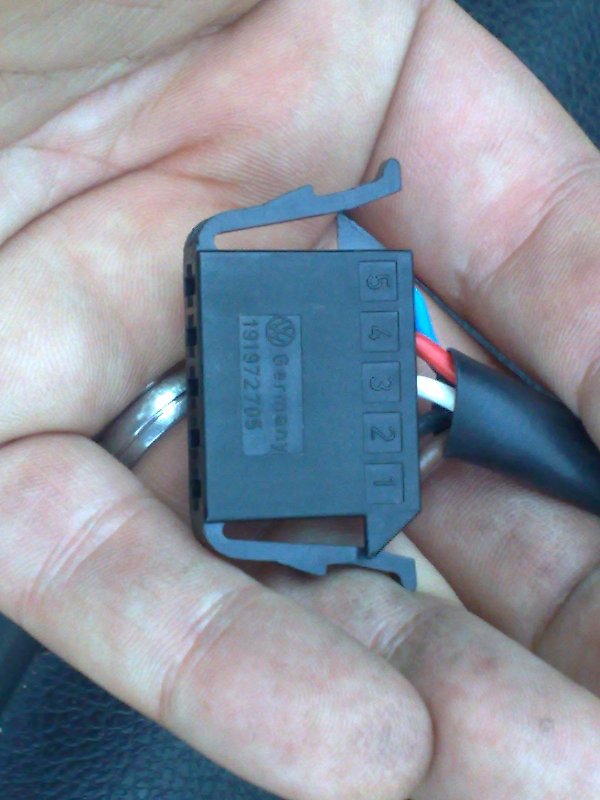

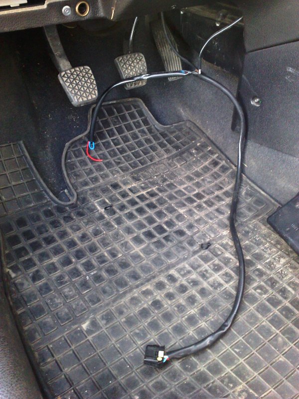

1) narazil jsem na konektor, vytažený vedle řadičky.. když jsem ho vytáhl dál, odhalil jsem svazek kabelů - od konektoru jde 5 drátů - první druhý a třetí drát je ukončen, čtvrtý vede ke spojkovému pedálu a zbylé vedou pod středový panel někam dál... (přiložené foto svazku i konektoru

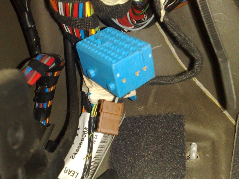

2) dál pod palubkou je modrý konektor - to jsem tu vyčetl, že by měly být hlavové airbagy ale u něj byl ještě pod izolačkou malý hnědý konektor - viz foto - ten je k čemu?

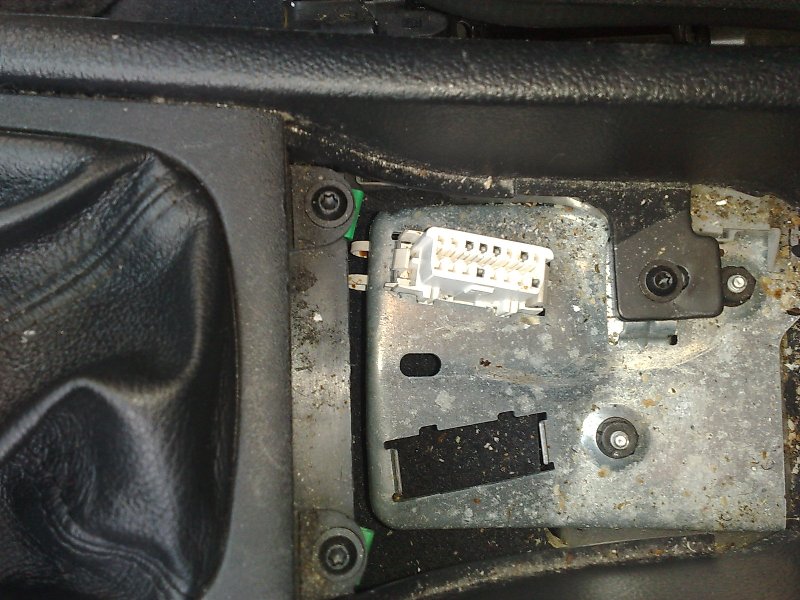

3) za řadičkou, před ručkou je jeden konektor - ale jen na straně spolujezdce... ???

1) neorigo - někdo něco dodělal
2) svorkovnice např i pro hlav airbagy ale třeba i pro senzor na zadní nápravě pro xenony, ten malý hnědý je ke spojkovému spínači (pro tempomat)
3) diagnostická zásuvka

add.1 - to mi právě také došlo, protože na konektoru je znak VW... jen mi bylo divný, že jeden kus vede ke spojkovému pedálu -tak jsem se bál aby mi to nějak nedělalo neplechu
