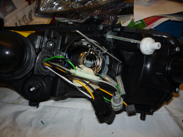

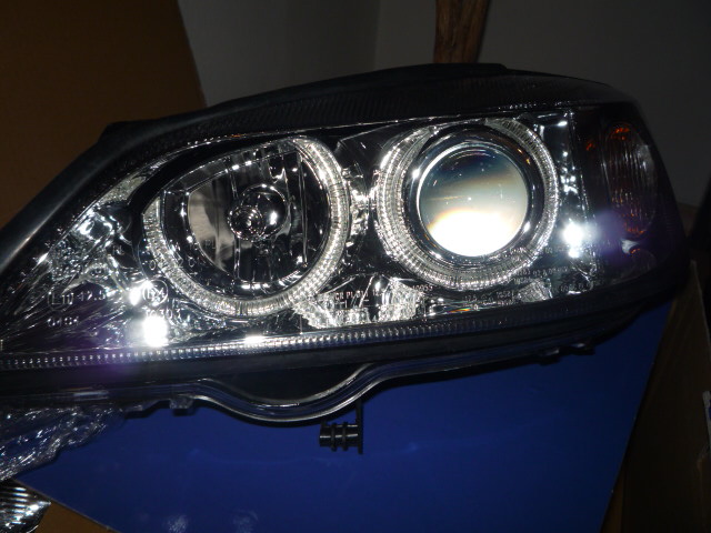

Tak jsou doma s homologací HCR i s el. náklonem ale ještě jsem nezjistil kam motorek strčit :?

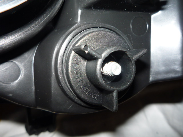

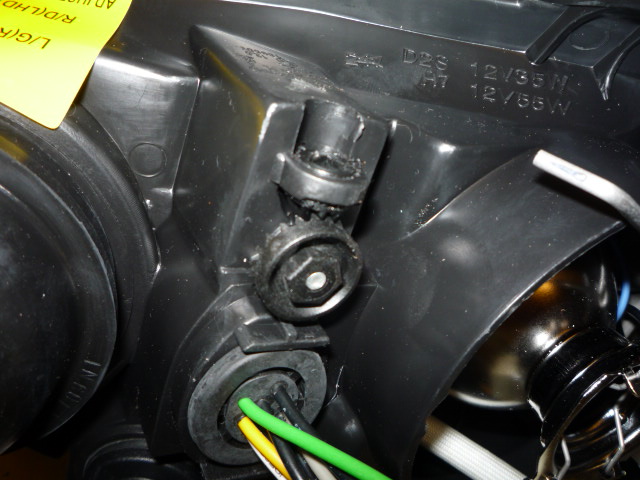

No by mne zajímalo kam příjde šoupnout ten motorek. S tím kolečkem dole s těmi třemi křidýlky nejde hnout ani kombinačkama :( . Neví někdo :?

vyšroubovat to jde. musíš víc zabrat. poté to vyjmeš a místo toho nasadíš ten motorek. jen musíš dát pozor aby tam správně do té drážky zapadl. ale jde to. měl jsem to samé :wink:

není vůbec zač. hlavně opatrně aby jsi to zabrání nepřehnal. myslím že to bude jen přilepené na té gumičce proto to nejde povolit
