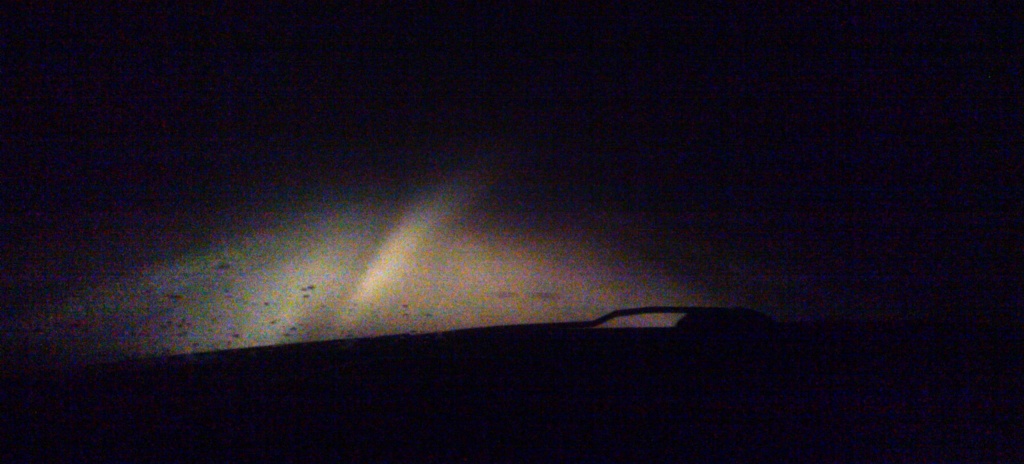

Zdravíčko, takže se také přidávám se svoují astrou. Levé světlo (u řidiče) svítí divně. Stalo se mi to po výměně prasklé žárovky tlumených světel. Najednou z toho levého jde jakoby kužel na pravou stranu nahoru a dost osvětluje značky apod. a oslňuje to ostatní. Taktéž mi to na silnici hází "stín" na pravou stranu. Teď byly ráno mlhy a vůbec se s tím nedá jet, mlhovky nemám, a ten kužel světla je docela výrazný viz foto. No a ještě když přijedu proti zdi, tak pravé světlo dává krásně rozptýlený obrazec, ale to levé vytvoří v tom rozptýleném dva mnohem jasnější body a mezi těmito je zase taková jakoby zastíněná oblast. Vypadá to přesně jako to má Radoš dle popisu, a obrazec jako na jeho fotkách. Samozřejmě že jsem zkoušel měnit žárovky, kontrolovat správné usazení žárovek i světlometů, naklápění též funguje. Je mi divné že jsem to začal pozorovat až po výměně té žárovky. Tak jsem asi musel nějak poškodit parabolu, nebo nevím. Seřízení světel tomu určitě nepomůže, seřizuje se pouze směr kterým to má svítit (nahoru,dolů, doprava, doleva) ale nejde seřídit tvar toho obrazce. Nevíte čím je tato závada způsobena? Měnit světla se mi opravdu nechce, ale jestli nebude jiná možnost tak budu muset.Radoš 92 píše:Oživím téma. Jedu z Prahy a koukám na cestu, tak nějak to divně svítilo. Sem tam někdo bliknul. Asi mu to bilo do očí. Jsem jeden z těch, co když mám jednoho vzadu, nebo něco těžkého v kufru, sahám na náklon světel. Ten mi u obou světel normálně funguje. Do teď jsem neměl problém. Teď mi levé světlo svítí jakoby nahoru a napravo. Až tak, že mi to osvětluje dopravní značky, které jsou po pravé straně a vidím je na takovou dálku, jako bych měl zapnuté dálkové světla. Nevím co s tím je. Když jsem přijel před zeď, tak normálně obě světla vytvářejí "klasický obraz", ale levé světlo svítí jakoby více a do jednoho bodu. Koupil jsem nové H7, obě najednou vyměnil v obou světlech, ale nic. Teď jezdím asi 3dny s náklonem světel, mám to na poslední, 3tí stupeň, ale sem tam na mně furt někdo bliká. Ve čtvrtek to pojedu seřídit, jestli mi s tím ale něco udělají. Napadlo mně, jestli do mně třeba na parkovišti někdo necouvnul a neposunulo se tka to světlo. Při běžném ohledání jsem ale nic nezjistil....

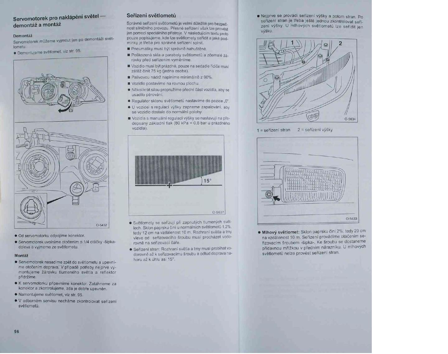

Kterým s těch dvou šroubů na štelování dám spolujezdcovo světlo nahoru??? A prosím jak pro deb..a, do které strany točit???
Spolujezdcovo mi svítí hodně pod auto.

Na šrouby nesahej, nejdřív zkontroluj, že motorek naklápění paraboly je správně zasunut do vybrání v parabole, žárovka je srávně zasazena ve výřezech patice, že nemáš hnutý celý světlomet. Seřízení světlometů se provádí umělohmotným šroubem se šestihranovým výřezem, který vidíš na horní části světlometu (u horního uchycení).
Re: Přední světla
No já mám poznatek ještě ten, že na seřízení světle mi řekli, že (bavíme se teď o levém světle), žárovka musí být usazená tak, aby vlákno, které je vidět v žárovce, bylo svisle. Což nejde, protože žárovka v levém světle je nasazená tak, že není svisle, ale trošku diagonálně - nakřivo. U pravého světla je rovně. Takže to nemohli ani seřídit. (Bundeles mi říkal, že mu to taky párkrát říkali). Jde o to, že jsem se snažil dát žárovku rovně a přetočil jsem jí o jakýsi doraz do svislé polohy. Tak, aby byla patice směrem dolů. Seřídil to a já pak venku patici pootočil zase tak jak měla být, ale opatrně, protože už tam nebyl ten doraz. Světla svítí normálně a nikdo na mně nebliká, takže to bude asi v pořádku. Každopádně ten obrazec oproti zdi zůstává jak píše paciczka, a to bude způsobeno tím nakloněním žárovky. Takže se podívej, jak máš natočenou tu žárovku, protože je možné, že je svisle a svítí to někomu do očí, protože parabola je dělaná tak, aby to bylo trošku nakřivo.

Takže problém se špatně svítícími světly vyřešen. Koupil jsem dvě nové žárovky (NARVA) a o hodně se to zlepšilo, ještě jsem pošteloval náklon světel a teď pohoda. Dobře vidím a nikoho neoslňuju.

Ví někdo standartní hodnoty pro nastavení světel předepsaných OPELem nejlépe pro Bertone na sériovém podvozku?
Např. že při 5-ti metrech vzdálenosti žárovky od zdi, nebo 4,8 - 4,9 m přední SPZ od zdi,
bude na zdi nakreslená horizontální čára ve výšce X - 60 mm (výška žárovky - 1,2% z 5m),
a rozteč žárovek bude např. 1200 mm, tj. např. 600 mm od podélné osy auta na každou stranu.
Jednoduše se jedná o tyto základní údaje:
- výška žárovek od země
- rozteč žárovek mezi sebou
Dík
