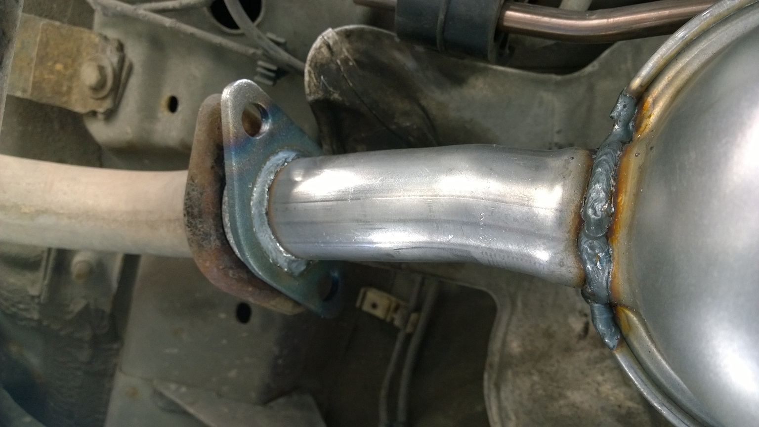

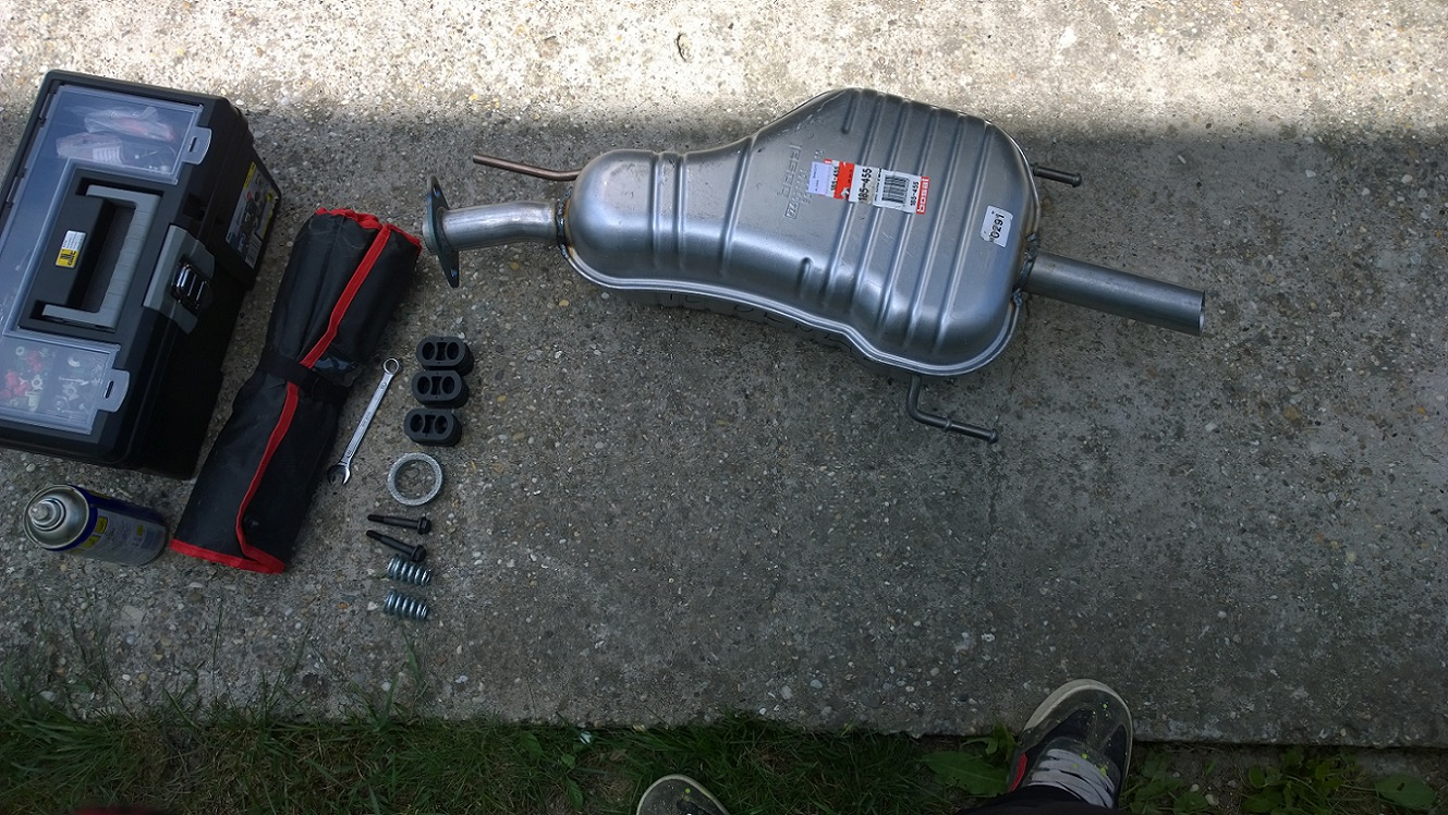

Re: Marcus_Astra_X18XE1 nový výfuk
Čaute, menil som si zadný tlmič výfuku a napadlo ma že to pofotím a dám to sem ako foto-návod
Potrebné diely a náradie :
Diely :
Zadný tlmič výfuku v mojom prípade Zn. Bosal-cena cca 75,00 Eur, 1ks
Tesnenie medzi zadným a stredovým tlmičom Zn. Bosal-cena cca 2,20 Eur, 1ks
Šróby Zn. Bosal-cena cca 1,17 Eur/ks, potrebné 2 ks
Pružinky Zn. Bosal-cena cca 1,09 Eur/ks, potrebné 2ks
Závesné gumičky Zn. Bosal-cena cca 1,00 Eur/ks, potrebné 3 ks
Náradie:
Očko/plochý klúč čislo :15
Alebo ráčňa s orechom čislo :15
Paiser alebo nôž na odstránenie starých závesných gumičiek.
Diely :
Náradie:

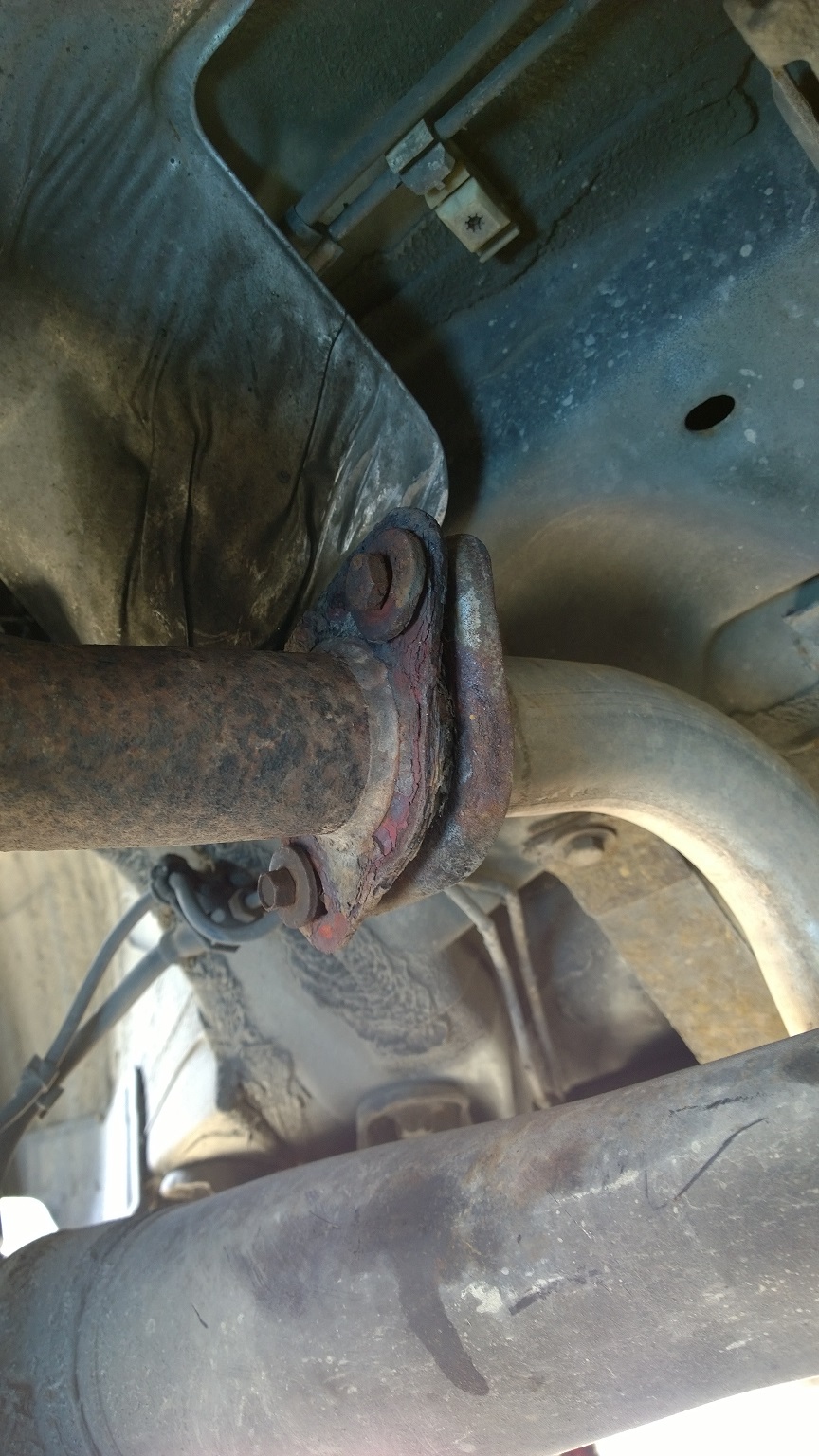

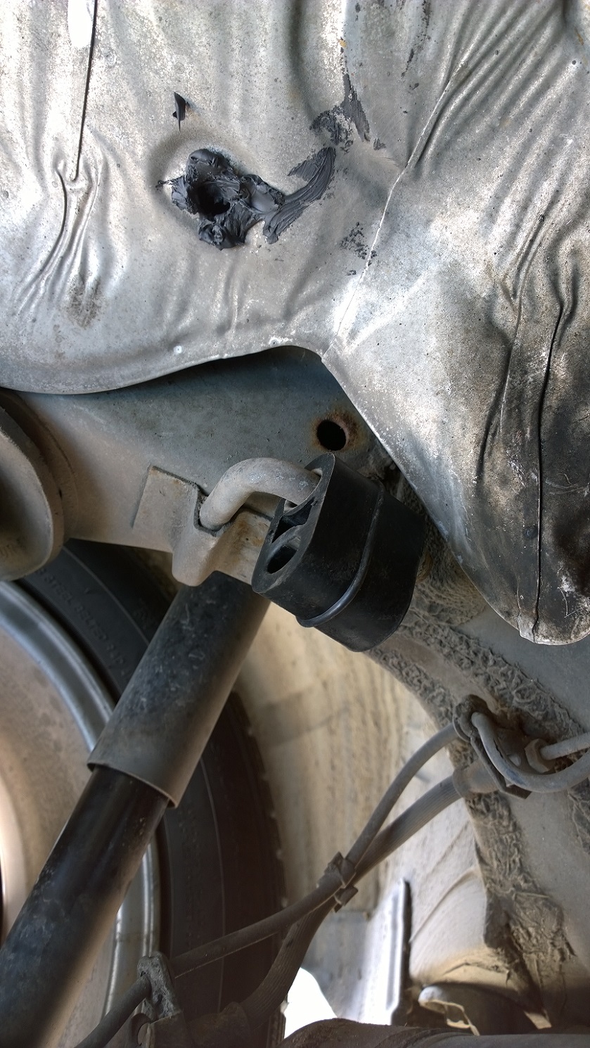

Pokračovanie....

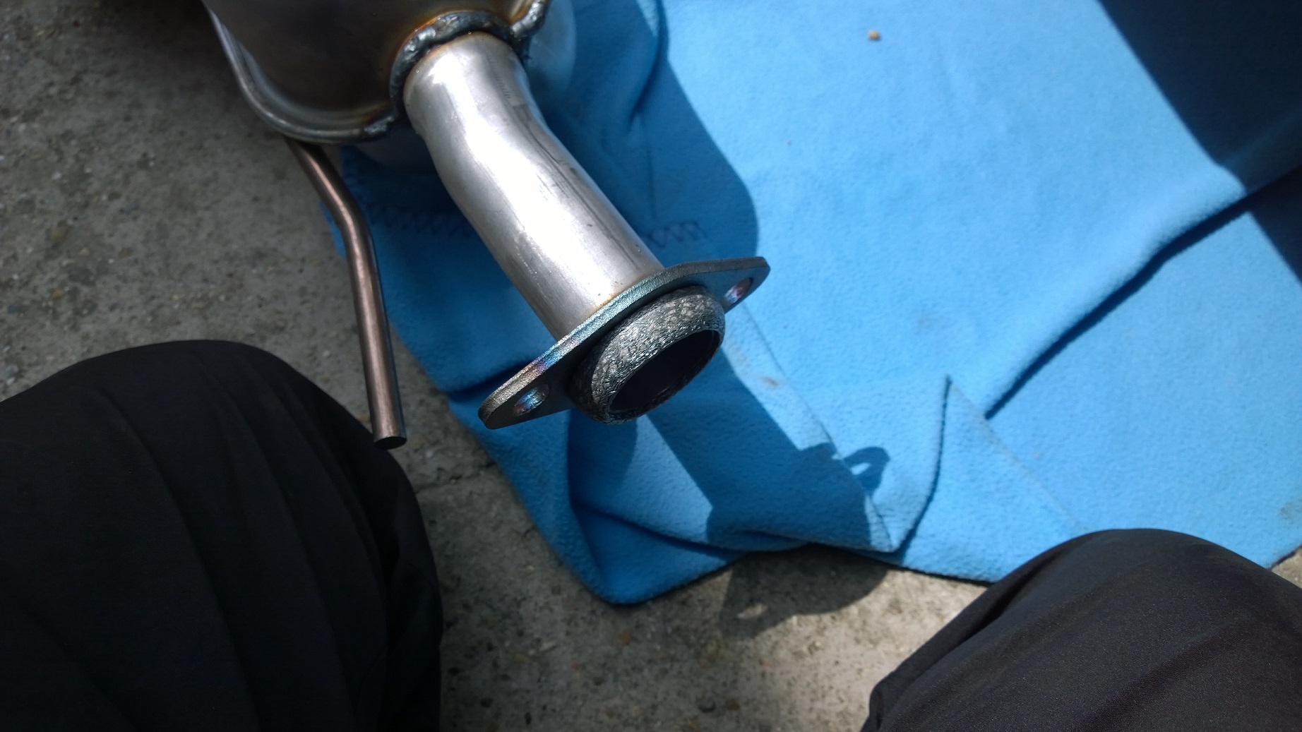

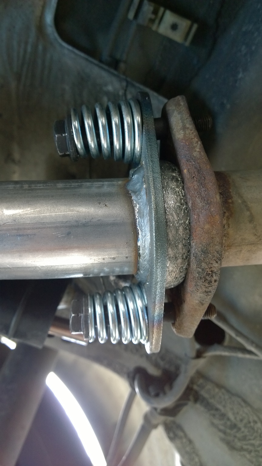

Pokračovanie....
