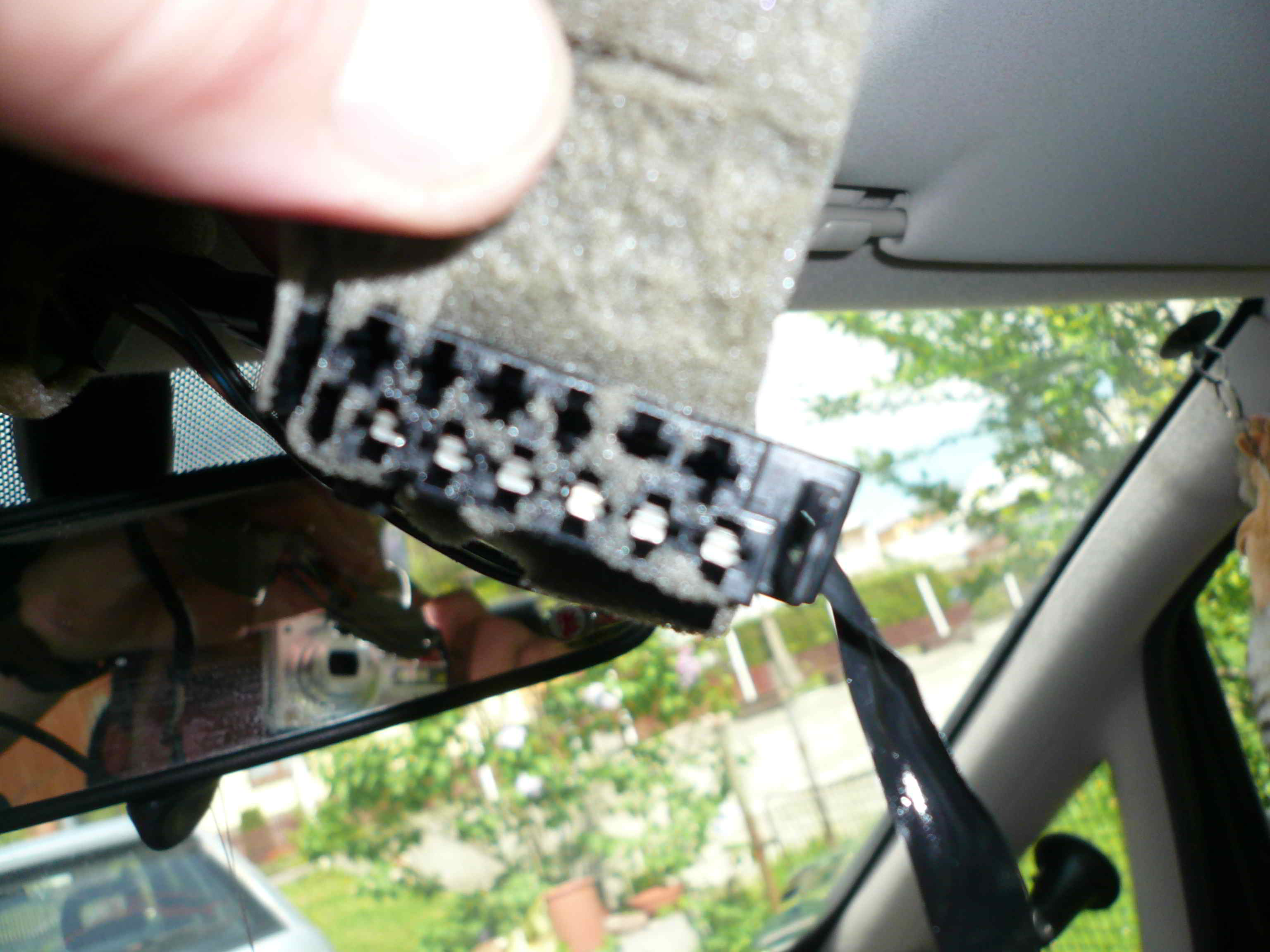

pasovalo by to na tento konektor ??
Re: P: spätné samostmievacie zrkadlo
nebude, protože tohle je konektor k šíbru
Chci se jen zeptat, to jen nacvaknu na svuj stavajici drzak a pripojim napajeni ?? A co krytka ??
Cele jsem to samozrejme procetl, ale chytry z toho nejsem. Zapojeni no problem, ale ta mechanicka cast mi neni jasna.
Re: DM: Samostmívací zpětné zrcátko
Mechanická část, myslíš jako montáž zrcátka, nebo funkce? Pokud montáž, tak klasické zrcátko nepotáhneš kolmo dolů, aby ti zůstal kloub na skle, ale směrem k spodní hraně čelného skla, tedy v úhlu, v jakém je čelní sklo, potáhneš to celé a je to nasazené na lyžinách, takže na skle ti zůstane nalepený držák celého zrcátka, a na ten nasuneš zase celé nové, samostmívací. Proto se prodává ne jen zrcátko, ale součást toho zrcátka je i ten kloub s lyžinami pro nasazení. Co se týče mechanické části zrcátka, tedy stmívání, tak to nevím, upřímně je mi to jedno, ačkoli je to zajímavé, tak hlavně že to funguje.

Ak nachceš aby bol vidiet elektricky konektor potrebujes aj kritku . Predava ju Opel, alebo z vraku...

Dneska jsem si zrcátko dodělal. Fotky udělám zítra. Nakonec jsem +12V spínaných klíčem měl v konektoru, co se dával fotku P.Somik a tak jsem to vzal od tama, takže teď už funguje jak má a až někdy bude čas, a chuť, tak si udělám i tu zpátečku, aby se to odtmavilo při zpátečce. Dal jsem to tedy na tenhle konektor, černý drát, podle fotky je to ten úplně napravo.
Takže konečně funguje na klíček, jak je v zapalování a je tma, tak svítí žárovička, a jak se vytáhne klíček, zhasne.
