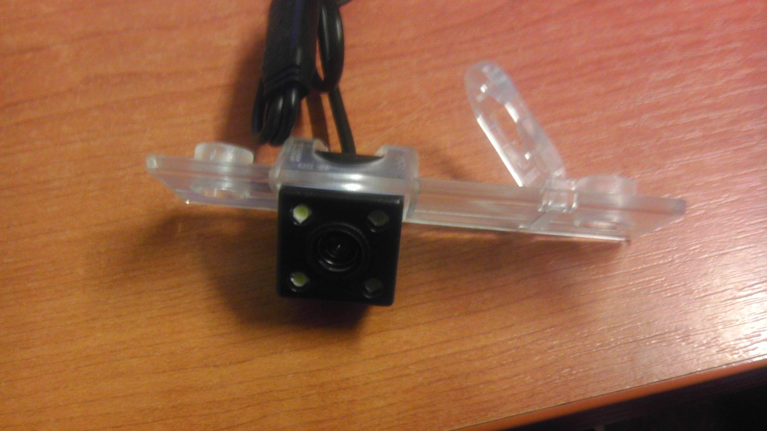

Dorazila i zadní parkovací kamera, tak až bude auto doma, musím dořešit zobrazení, objímku se žárovkou, nějaký display, nebo jsem ještě uvažoval o vnitřním zrcátku se vstupem videa.

Udělal jsi dobře že jsi koupil kameru s přisvětlením v noci to oceníš já jí mám taky a super a kolegovi jsme na Mercedes namontovali bez přisvícení a v noci vidí skoro kulové.

Ja mám tiež kameru z prisvetlením a je to super

Super fotka, už se těším až to tam dám, jen ještě doladit display, buď nad zrcátko, nebo v zrcátku. Něco takového
