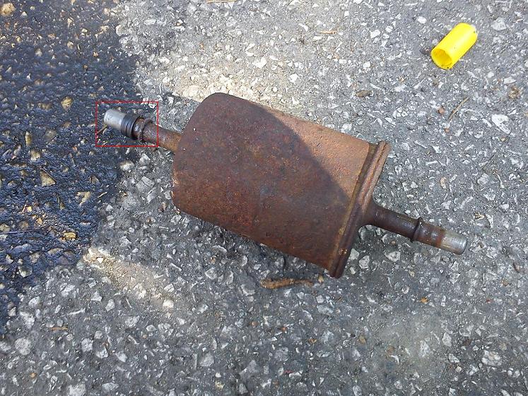

denizuko píše:Jen chci varovat...nové plastové (nevím jak to nazvat) rychlosponky
No dneska jsem ku*** měnil palivový a koupil jsem nový značku CLEAN !!! a co se týká těch rychlosponek, tak bohužel byly jiné než ty předchozí originály a takto to dopadlo !!
Napojil jsem a otočil klíčkem, co se stalo pak ?? nechtějte vědět.....i když jsem tam strčil nové těsnění, protože staré bylo prasklé, tak to pořád teklo...už jsem i nadával a říkám si kurde co teď ?
Zkusil jsem tam strčit 2 těsnění a ránem bylo po odtýkání. Jenže první moje zkušební jízda dopadla asi o 800metrů opět stejně s bolavou benzinovou stopou za zadkem mé káry. Takže jsem to znovu zkusil utěsnit, utěsněno....jel jsem ke svému baráku a odstavil jsem to. Zítra jedu do servisu s tím, že ty rychlosponky chu*** drží a pořád mi teče benál. Takže jestli tam vklidu dojedu budu rád. Vím jen jedno, že když jsem to trochu víc rozjel tak to začalo zase stříkat :)
No takže abych to zrekapituloval. Už aspoň vím, co tam nestrkat za rychlosponky hloupé. a co se týče obrázku starého filtru :) Viz. příloha :)
EDIT :
Ještě jenom doplním to co je na tom starém filtru ( O kroužek plastový na který se dává ta gumka ) tak ten jsem tam nakonec strčil, protože bez něj to asi nepůjde....
Ještě mi řekněte že jsem to udělal na hovno a já se stejně oběsím. Prostě jako když člověk koupí do prdelky stejný filtr ale netuší co tam bude za sponky, tak pak už je pozdě na to tam někde běhat do autodílu sakra !

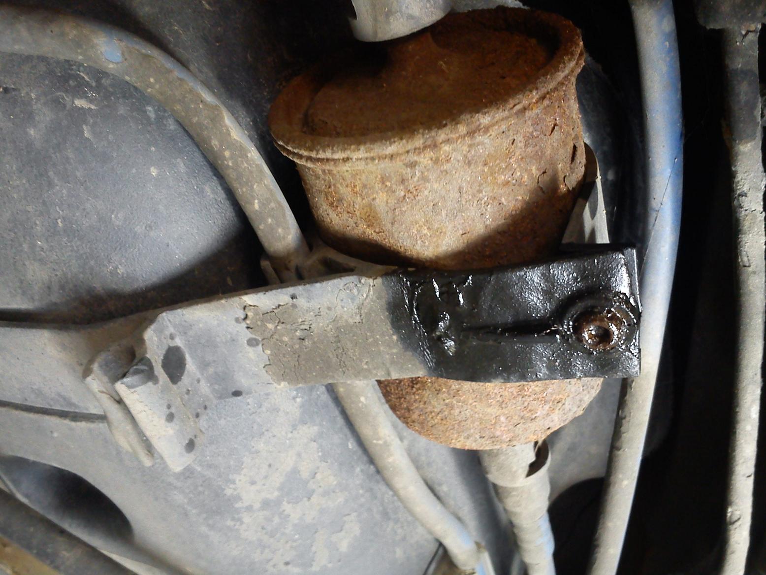

OT k obrázku: co udělá palivový filtr, když ho necháte na větru a dešti? :? :lol:

takto teda moj palivovy filter nevyzeral, ked som ho menil :lol:
kolko tam bol? :D

Lake292 píše:takto teda moj palivovy filter nevyzeral, ked som ho menil :lol:
kolko tam bol? :D
No odpověď neznám ale vím jedno ....předchozí majitel ho určo nevyměnil :D:D
Protože by byl na štítku napsán při výměně ....
viz... předchozí příspěvěk :lol: :lol:
No ale co se týče toho filtru tak to mi byl čert dlužnej asi ! :x :evil: :cry:

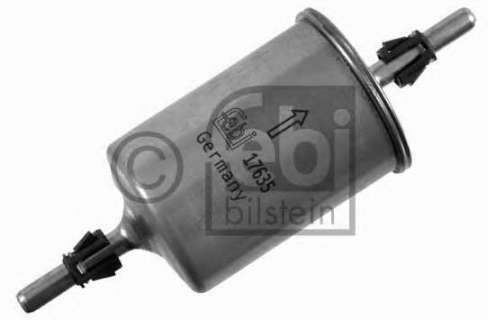

No nakonec jsem zjistil, že to bylo těma novýma sponkama.
Včera jsem kupoval origo rychlosponky od GM a už nima problema...ale jako dával jsem 96 kč

Tak dneska konečně došlo na výměnu palivového filtru, díky za tento šikovný návod a ostatní rozumy zde na fóru. Cca půl hodiny nervíků, nějaké to cizí slůvko a filtřík je na místě, Použit FEBI BILSTEIN [17635]. Sponky pasují přesně, na první cvaknutí. Tak hurá da další úkoly :wink:
