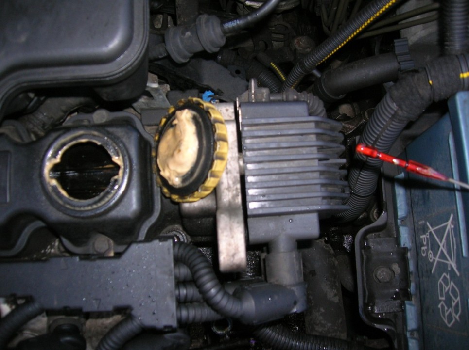

šlem na víčku je v zimě na krátký trasy normal, i když u tebe ho už je dost, nafot tu měrku

No sak prave o to ide.V takomto mnozstve to uz normalne neni.

OK, měrku vyfotim taky, ráno když jsem na ní koukal, tak ten šlem byl cca 3 mm na tom jejím konci, tzn. jako by ten šlem byl usazenej na dně. Po práci nafotim a vyzkoušim ty hadičky a zase se ozvu. Už jsem z toho na prášky. Pokud by byla načatá hlava, ne jen těsnění, rozumim tomu správně, že je to total a nedoplatim se?

Samper: nedělej předčasný závěry. Zkus hadice, ofoť nám měrku, popřípadě to nech otlačit, pak dělej závěry. :wink:

Tak jsem tady s novýma informacema - hadice je normálně měkká, takže to asi nechám v servisu otlakovat, jak radí Trdlo a pak se uvidí. Přikládám fotky s tím šlemem na měrce, bohužel to není moc vidět. Beztak to asi nebude v pohodě, toho šlemu je tam habaděj, včera byl na měrce na jejím konci, jakoby ten šlem byl na dně, dneska ráno zase naopak nahoře. Ještě jsem dneska zaregistroval jednu věc, nevím jestli je to normální, ale: vyndaval jsem něco z kufru, auto bylo nastartovaný a slyšel jsem takovej divnej zvuk od výfuku, tak jsem se ohnul a byl to zvuk jako by se v něm vařila voda. Byla v něm i vidět, ale netekla ani nekapala z něj. Stál jsem tam zaparkovanej chvilku, ale na zemi byl docela viditelný mokrá flek v místě, kam výfuk vyfukoval kouř. Nemohlo by to s tím nějak souviset taky? Už jsem z toho asi celej zblbnutej a připadá mi podezřelý všechno, ale třeba s tím někdo máte zkušenost.

Na tej mierke mám trochu toho pudingu aj ja, hlavne v zime a keď dlho stojí auto na dvore.

Myslím že hľadáš problém tam kde nie je. Voda v motore je len v chladení - a ak sa Ti z chladenia nestráca tak odkiaľ by sa tam asi mohla zobrať? To máš z toho ako si už písal že jazdíš veľmi krátke vzdialenosti. Voda vo výfuku je tiež normálny jav. Pri jazde sa ti výfuk neprehreje a časť zkondenzovanej vody Ti ostane v koncovom tlmiči. Niekto to rieši aj tak, že do tlmiča vyŕta malú dierku aby voda z neho odtiekla a nestála v ňom.

Včera som pozeral po dlhom čase na mierku a mám na nej tiež ten "šlem". Na víčku nemám nič. To že po otvorení víčka počuješ bublanie je OK - je to "žblnkotanie" oleja na vačkovom hriadeli.

no jestli máš šem na víčku tak jezdíš v zimě ktrátký trasy takže spotřeba 10 litrů je vcelku ok...

Arwy píše:Včera som pozeral po dlhom čase na mierku a mám na nej tiež ten "šlem". Na víčku nemám nič. To že po otvorení víčka počuješ bublanie je OK - je to "žblnkotanie" oleja na vačkovom hriadeli.
uff, se vždycky něčim vyděsim a vy mě tady uklidníte :D
já měl šlemu strašně moc na víčku a na měrce jen trochu, ale dneska jsem na to koukal a na měrce skoro žádný a na víčku taky jen trochu (před třema dny jsem ho všechen utřel)
