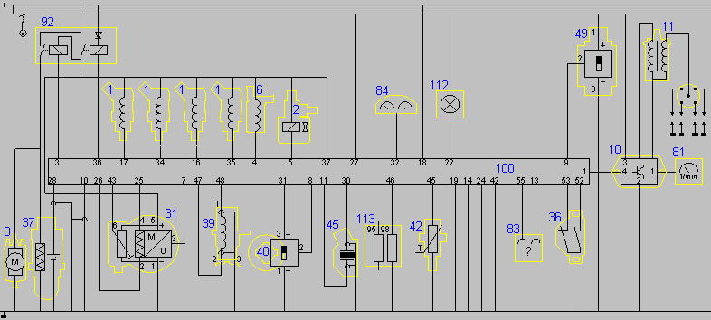

Druha vec, prosim o pomoc, ked ma niekto skusenost alebo vi e o niekom kto sa vyzna alebo to robil alebo ma nejaku radu budem moc vdacny, JEdna sa o vec swapu, do astry pojde C20xe z celibry, mechanicky osadit ho nieje vobec problem, problem nastava umna a z pri elektrike, a to Na stekrovanie Budikova by ukazovali , Aby fungovala manualna klimatizacia a C20xe napojit na stavajucu poistkovku, alebo su rovnake ???? C20XE mam komplet s alternatorom,stasrterom,prevodovkou kabelazou, RJ , aj poistkovkou. v pdostate cele auto "calibra. Len neviem ako to to je s elektrikov ... Za kazdu radu budem velmi vdacny. dakujem

myslim že si budeš muset vyrobit spešl svazek, vzít si k ruce schemata a jít kabel po kabelu, čim míň věcí (klima, atd.) tim líp, bude to pěkná prcačka...

No nazdar,pokud to auto chceš používat zcela se vším,tak ti přeju příjemné zimní večery.
Cpal jsem tento motor i z kabeláží z Vectry A 2000 do Kadetta,ale já to měl o hodně jenodušší,protože ten Kadett nemá ani čalounění,jelikož je to rallye vůz a jednotku to má přibližně ve stejném místě a elektriku poměrně jednoduchou,takže napojení nebyl takový problém.Navíc v Kadettu se tato motorizace vyskytovala v GSi,takže mě stačil jen schaltplán a napojit správně,pak jen svazek pěkně upravit a položit do vozu.Navíc jsem to dělal vlastně v prázdné karoserii.
Zapojení motoronic M2.5
1
vstřikovací ventil
2
elektromagnetický odvzdušňovací ventil nádrže
3
palivové čerpadlo
6
ventil regulace volnoběžných otáčky
10
zapalovací modul
11
zapalovací cívka
31
měřič hmotnosti protékajícího vzduchu
36
spínač volnoběhu a plného otevření škrticí klapky
37
lambda sonda
39
magnetický snímač na klikovém hřídeli
40
Hallův/MRE snímač na vačkovém hřídeli
42
snímač teploty chladicí kapaliny
45
snímač klepání
49
snímač rychlosti vozidla
81
otáčkoměr
83
diagnostická zásuvka
84
palubní deska
92
relé
100
řídicí jednotka
112
varovná kontrolka motoru
113
oktan-selektor
