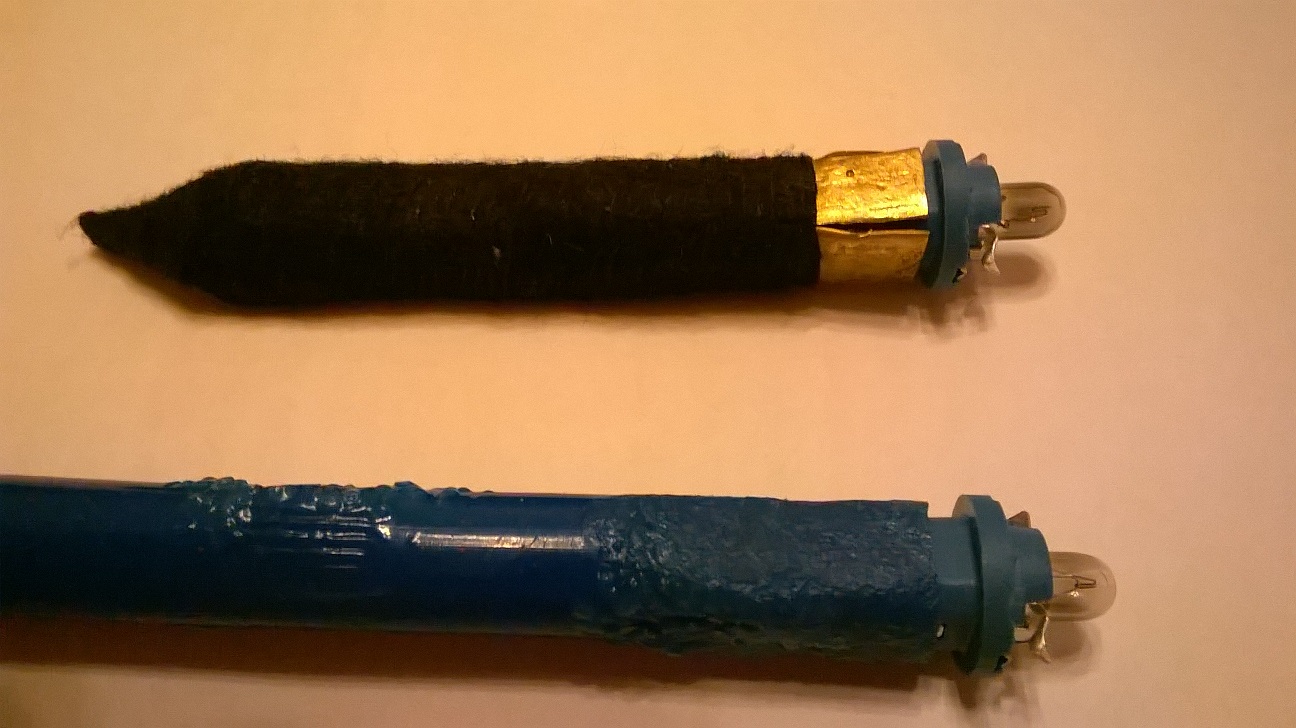

Výměna žárovky podsvícení topení bez klimatizace,jde po demontáži přihrádky pod ovládáním topení.Takže není potřeba demontáž celého panelu
.Celá operace trvala max. 10 min po zhotovení přípravku a jedné dlouhé ruce Saxany
