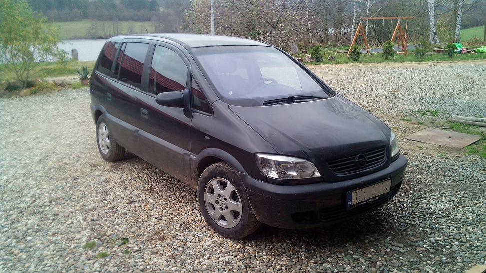

Takhle to vypadá :) Bez hagusů :)

SUPER hned to je uplně jiné auto ,zřejmě důvod proč to OPC nemá :lol:

pecka, líbí se mi zafiry i astry kombi bez hagusů 8)
