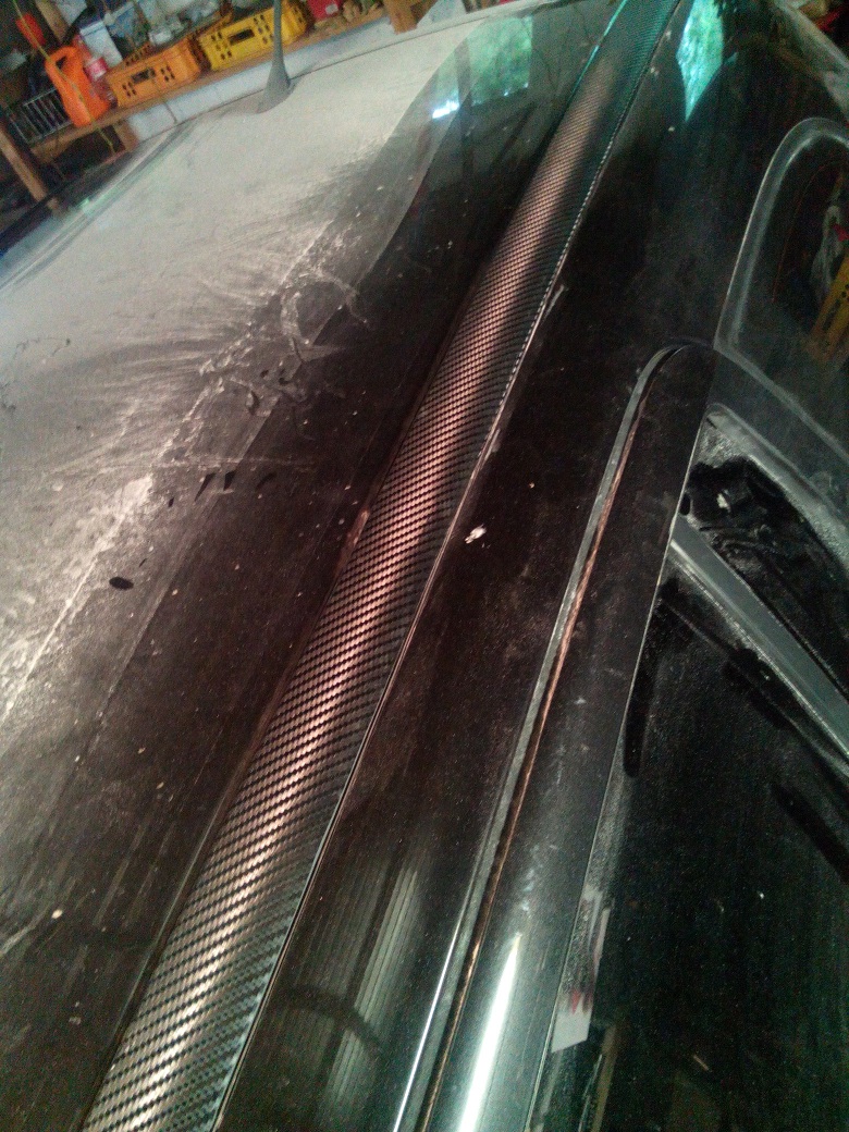

Tak jsem definitivně vzdal snahy o prodej žofky... Místo prodeje jsem se dal do oprav, které zakončím instalací LPG
Zatím jsem sundal hagusy a musel jsem upravit střešní lišty, protože sehnat je bez dír na hagusy je prakticky nemožné. Nakonec to vypadá i líp
Do dír po šroubech od hagusů jsem dal šrouby i s matkama a gumovýma podložkama, pro jistotu zapatlané silikonem
Pak jsem nasadil lišty zpět a pěnou vyfoukal díry po hagusech. Pak jsem seřízl pěnu a díry zatmelil a zbrousil do hladka. Nakonec přišla na řadu černá karbonová folie
A výsledek je v příloze. Auto jsem ještě neumýval, ale snad je to vidět

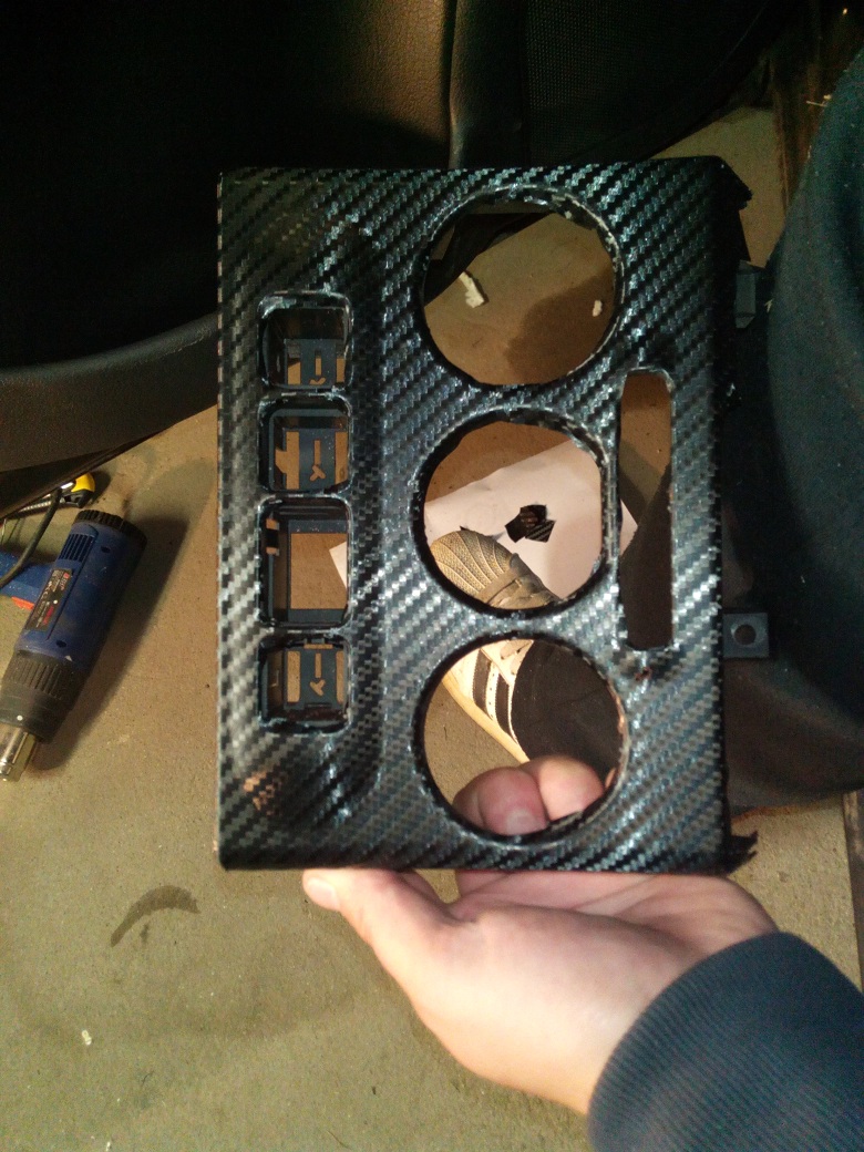

Při té příležitosti jsem toho polepil víc
