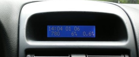

Dobrý deň!
Objavovali nove palubne počítači pre Opel Astra G.
Funguje s benzínom a plynom LPG.
Inštaluje sa na mieste originalnych hodínkov.
Pekný deň
Pekný deň
