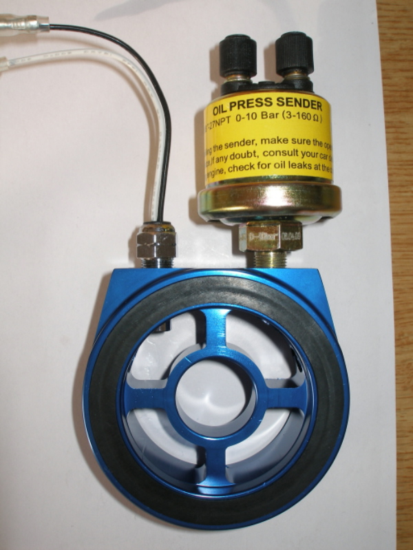

Hardy,ale ved clio ma na ol.fitru zavit M20x 1,5 a my na opel potrebujeme filter so zavitom M18x 1,5

Mas niaky odkaz?Ja hladam a nic najst nemozem.Inac keby sa jednalo zmenu adapteru,tak by s tym az taky problem nebol.Protoze adapter s rozmerom M20x1.5 mam.

Hladam,hladam a nasjst tu redukciu nemozem.Pomoze niekto odkazom?

Asi som narocny,ale nieco v CR a s obrazkami by nebolo?
Re: Gorbo a jeho cierna mamba OPC
nemám ti to rovno kúpiť a namontovať?
normálne zbehni do prvého železiarstva alebo stavebnín a vypýtaj si to...všade to majú a stojí to pár korún

Mysliš tieto žlte nastavce? https://www.google.sk/search?q=adapter+ ... B750%3B538 + http://www.fusion.sk/katalog/product/35314/

fotky jsou problém, nemohu to najít, ale posílám To odkaz na to, co mám já a v sadě s tím adaptérem pod filtr byla i ta redukce ....http://www.highperformanceparts.cz/adap ... 8-x-15.388

Tomino a filter máš na tom štandardný? Je tam aj dostatočna rezerva?

Ano Jerry,myslim tie zlte navstavce.
Ale asi to spravym ako Tomino.Ked je ten adapter tlsty 27mm a ja tam dam filter 74mm,tak som na hodnote 10,1cm.A doporucene olejove filtry pre motor Z20LET su dlhe az 89mm.Samozrejme daju sa zohnat aj kratsie ako 89mm.Takze si filter predlzim na 101mm.Ale priblizenie k ramenu bude maximalne 0,5cm.Lebo filter nejde rovno dole,ale ide zo sikma.Takze priblizenie nebude az tak drasticke.
