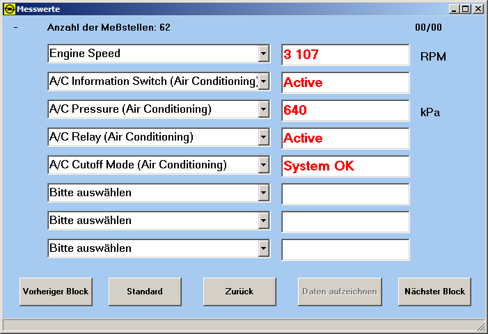

Zdravím a hlásím se do klubu rozbité klimy. Trošku jsem si tu početl, takže zatím:
  • Klima zapnuta v pátek poprvé po zimě, napoprvé fungovala, sepla a chladila, napodruhé už ne.
  • Kontrolka po zapnutí svítí, otáčky se nezvýší.
  • Pojistky jsou OK (všech 5), relé klimy cvaká.
Tak, něco jsem vydoloval z diagnostiky, je to na přiložených obrázkách. Nejzajímavější je údaj tlak 640kPa, jestli to chápu správně, tak je to málo a znamená to únik chladícího média. Můžete mi potvrdit, že to vypadá na nízký tlak chladícího média a proto klima nesepne?
