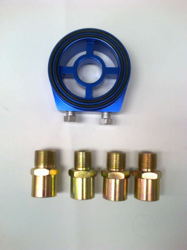

Tak dneska bolo chvilu casu,tak sme s kamosom chceli zapojit pridavne budiky.Ale zatial sme natiahli elektriku do A stlpika,pretiehli hadicu na tlak turba.Zvladli by sme to vsetko,ale zistil som,ze som neobjenal adaptér pro čidlo - Tlaku a teploty oleje.Ten sa da pred filter a do toho sa zapoja cidla.Niake foto mam,ale az ked bude viacej casu

Počkaj počkaj kamaráde. Nie je to také jednoduché ako si myslíš s tým adaptérom. U nášho Z20LET je zle riešené umiestnenie olejového filtra, resp. keď tam dáš pod neho adaptér odjebe ti rameno pri prepružení filter. Kdesi na ang. fóre som čítal že ako kompromis dávajú kratšie olejové filtre z nejakého renaultu či čoho ale to podľa mňa nie je bohvie aké riešenie. A potom som sa dopátral ešte k iným variantam ako to zapojiť ale je to komplikované. Pokukaj anglicke fóra napr. Ja si chcem tiež dorobiť tlak a teplotu oleja.

To je pre mna novinka.Ja som to niekde takto videl.Pri akom prepruzeni myslis?Ved ten adapter neni siroky.

Ja som špekuloval pod to pôvodne tlakove čidlo urobiť adapter a potom tam osadiť obe čidla!

Priznam sa,nemeral som to.Ale ked vyrabaju filter pre motor Z20LET dlhy 89mm a nasiel som aj 60mm dlhy,tak nechapem,kde by mal byt problem.Podla mojho odhadu ten adapter pred olejovy filter ma cca 20mm.Po telefonate s Tomasom-on mi povedal,ze ten adapter ma sirku 10mm.A Tomas,ako je zname ma tiez opc zafiru,ma k tomu stavitelny podvozok,ma ho posadeny nizsie ako ja.Ja mam seriove tlmce a sportove pruziny.A Tomas ma tiez pridavne budiky a adater pre tlak oleja a teplotu oleja ma tiez pre olejovym filtrom.Jazdi uz takto 4roky a nemal ziadny problem s olejovym filtrom.

Napr.ponuka granexu.Filter olejovy najvacsia vyska v mm 92mm
Filter olejovy najmensia vyska v mm 74mm
Takze rozdiel je cca 20mm.
Ako samozrejme necham sa poucit.

Tak,dneska mi prisiel adapter.Ma necelych 30mm.Takze by sa to tam malo zmestit.Uvidime

Hardy.Z akeho renaultu tam pasuje ten filter?Nemozem to nikde dohladat.Ja mam teraz pripraveny filter 80mm vysoky.Takze by som to predlzil na cca 110mm.Cakam na Toma,kym posle foto.
Re: Gorbo a jeho cierna mamba OPC
Gorbo takže dávajú tam filter z Clia V6, má 55mm ale neviem ako je to so závitmi bolo by dobré si ich porovnať vedľa seba tie filtre. Original LETkovy a ten z Clia.
