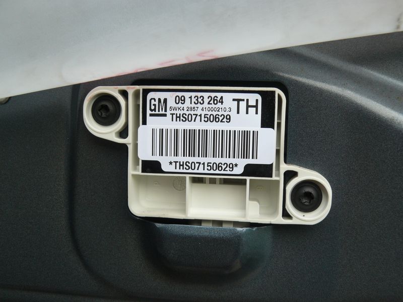

Tak jsem se konecne k tomu dostal. Rozdelal dvere, zkontroloval kabely a konektor na cidle bocniho narazu. Vse vypadalo OK. Ale pro jistotu jsem nekolikrat pripojil a odpojil cidlo. Kdyby tam byl nejaky spatny kontakt. Tak uvidime. Chyba se "kupodivu" nesmazla odpojenim baterky, protoze jsem samozrejme s cidlem delal bez zapojene baterky. Nejsem sebevrah. Sice by se asi nic nestalo, ale bagy maji silu jako prase. Takze jeste jsem chybu smazal a uvidime za jak dlouho nebo jestli vubec se chyba znovu objevi. Pred tim se vratila nejpozdeji do tydne.

Na doporuceni RomanaK jsem zkontroloval i kabelaz vedouci do dveri. Vypada OK a po smazani chyby jsem lomcoval s draty pro bocni sensor se chyba neobjevila, takze bud kabel nekde hluboko v aute, ale to se snad ani nedeje. Nebo cidlo ci jednotka. Nemate nekdo navic na pujceni/prodej cidlo viz fotka vyse ?? Roman (Bundeles) uz hleda, ale pro zycher jestli nekdo vice.

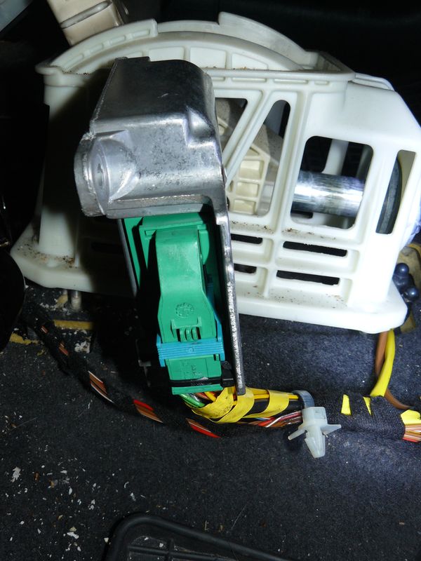

Tak jsem se konecne k te RJ. Kabely u jednotky vypadaji OK, konektor taky. Takze to vypada na RJ.
Jen prilozim fotky.
