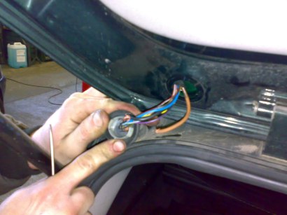

a že zrovna tyhle dva :twisted: Obrázek

První jdou do háje ty nejsilnější....

Paulovi dráty.Dokonce otevřením dveří se zapínalo zapalování a světla-prostě vánoční stromek.

denny: koukám hnědý úplně KO. To je od motorku, nebo od vyhřívání?

APiK píše:denny: koukám hnědý úplně KO. To je od motorku, nebo od vyhřívání?
Hlavní kostra dveří.
