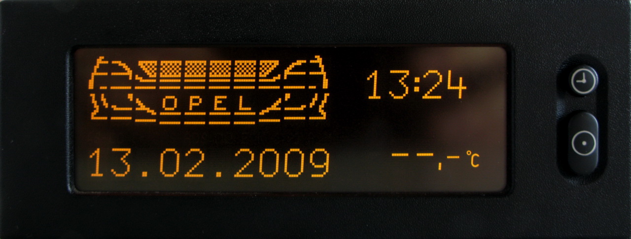

zatím mám upravený pouze svůj laboratorní MID, ještě musím trochu upravit firmware a hlavně vyzkoušet funkci. V testovací fázi bych potřeboval najít nadšence s technickým umem, který měl MID od výroby a který by byl ochotný můj upravený MID otestovat na svém voze – vozu nic nehrozí
, za to dám krk
úprava MIDu není rozhodně otázka několika minut – je nutné odletovat (horkým vzduchem) původní mikro (80 pinové pouzdro QFP s roztečí vývodů 0,65mm, viz. foto v příloze), provést několik malých úprav na plošném spoji a následně osadit nové mikro. Pro zkušeného a vybaveného elektronika to je práce tak 30minut. Ovšem věc nese riziko, že se při manipulaci mohou poškodit již tak chatrné spoje plochého kabelu LCD displeje. Jistě sami víte, že vynechávání nějakých těch sloupců čí řádek není nic neobvyklého. I já jsem s tímto bojoval, dostal jsem od RomanaK MID na pokusy (ještě jednou díky), který byl téměř nečitelný, takže krom vlastní změny mikra jsem ještě opravoval kabel. Na fotkách vidíte, že jsem byl 100% úspěšný s metodou ala Hany (zkrácení kabelu)… takže bych to viděl tak, že v případě nutnosti bude potřeba řešit nejen úpravu MIDu, ale také opravu kabelu, zkrátka takové repase palubního počítače
zatím nevím, jak případné zájemce uspokojit – nějaký ten kousek dokáži udělat, ale je to dost komplikované, neboť s tím musím otravovat kolegu v práci. Také si dovedu představit možnost, že udělám návod, jak na to a budu pouze poskytovat naprogramované mikro. Jak jsem psal, úprava MIDu není složitá, jen to chce nějaké to vybavení a zkušenosti s opravami plošných spojů osazovaných SMT technologií (dnes naprosto běžné)
co se týče zobrazovaných informací je samozřejmě možné, aby si každý zájemce definoval vlastní sadu textů a případně grafických symbolů. V praxi by to vypadalo tak, že si každý připraví texty do souboru s definovaným formátem a pomocí editoru bitmapových fontů případně dodělá potřebné grafické symboly – pokud bude zájem, hodím sem potřebné informace, aby si mohli hračičkové začít hrát (fonty bez CZ diakritiky a editor už tady jsou). V MIDu je celkem 12 jzykových mutací, takže můžete mít na každý měsíc jiné hlášky
v tuto chvíli mám k dispozici firmware z MIDu č. dílu 90437531, což je podle EPC DISPLEJ - MĚŘIČ SDRUŽENÝ (NEPOUŽÍVÁN S ELEKTRICKÝM OHŘÍVACÍM SYSTÉMEM) (KROMĚ DODATEČNÝCH RADIOVÝCH A TELEFONNÍCH DÍLŮ) (KROMĚ DODATEČNÝCH DÍLŮ PRO SYSTÉM ONSTAR NEBO NAVIG.SYSTÉM). Číslo dílu MIDu je lze přečíst na jeho zadní straně nebo pomocí diagnostiky a mého SW na změnu jazyka MIDu Klik

ještě si dovolím jeden snímek MIDu (CZ verze a opravený plochý kabel displeje). Návrh zdejšího aktivního člena

To bych moc chtěl..aby se u mého auta někdo zjevil, opravil nečitelné sloupečky na displayi a pak tam fouknul pravu jadrnu ostravštinu..ale na nějakou seriovou úpravu to nevypadá vzhledem ke složitosti celého toho procesu (teda aspoň pro mě)
Jinak logo perfektní!
Kdo umí ten umí...
