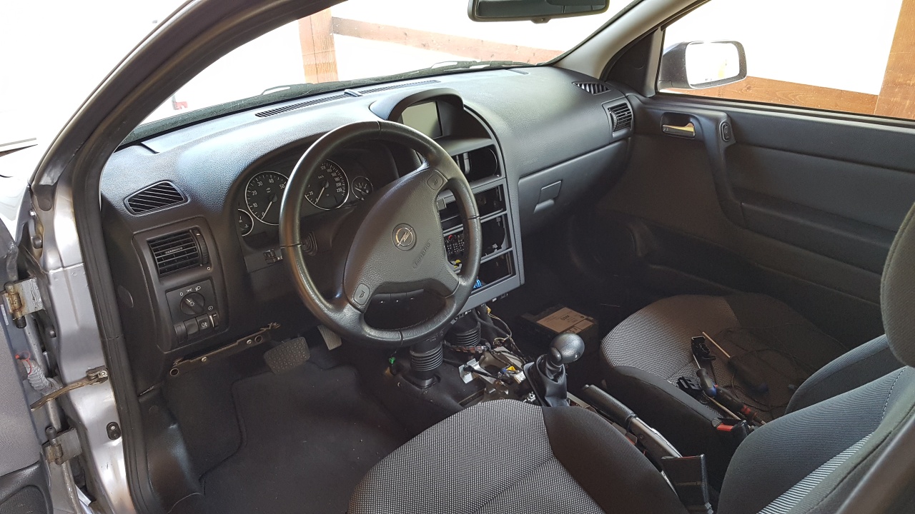

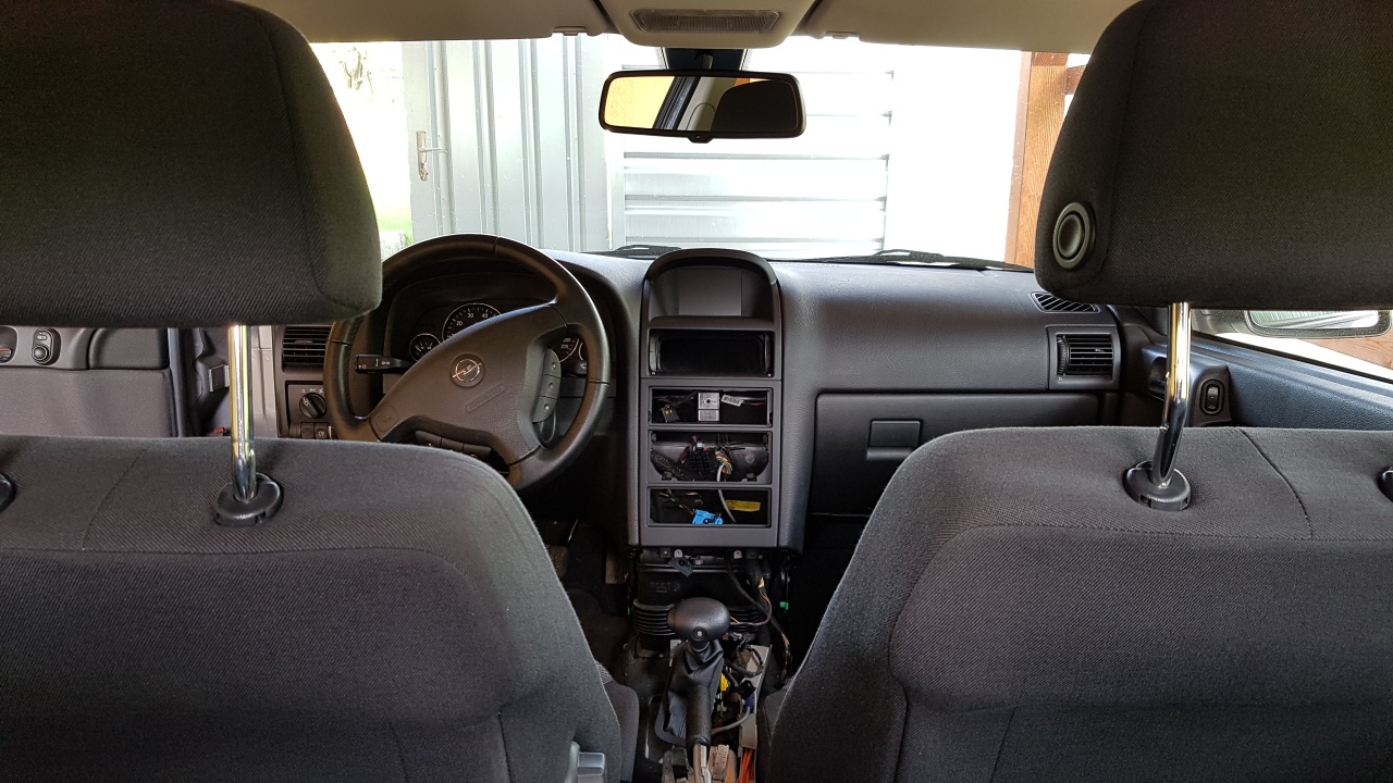

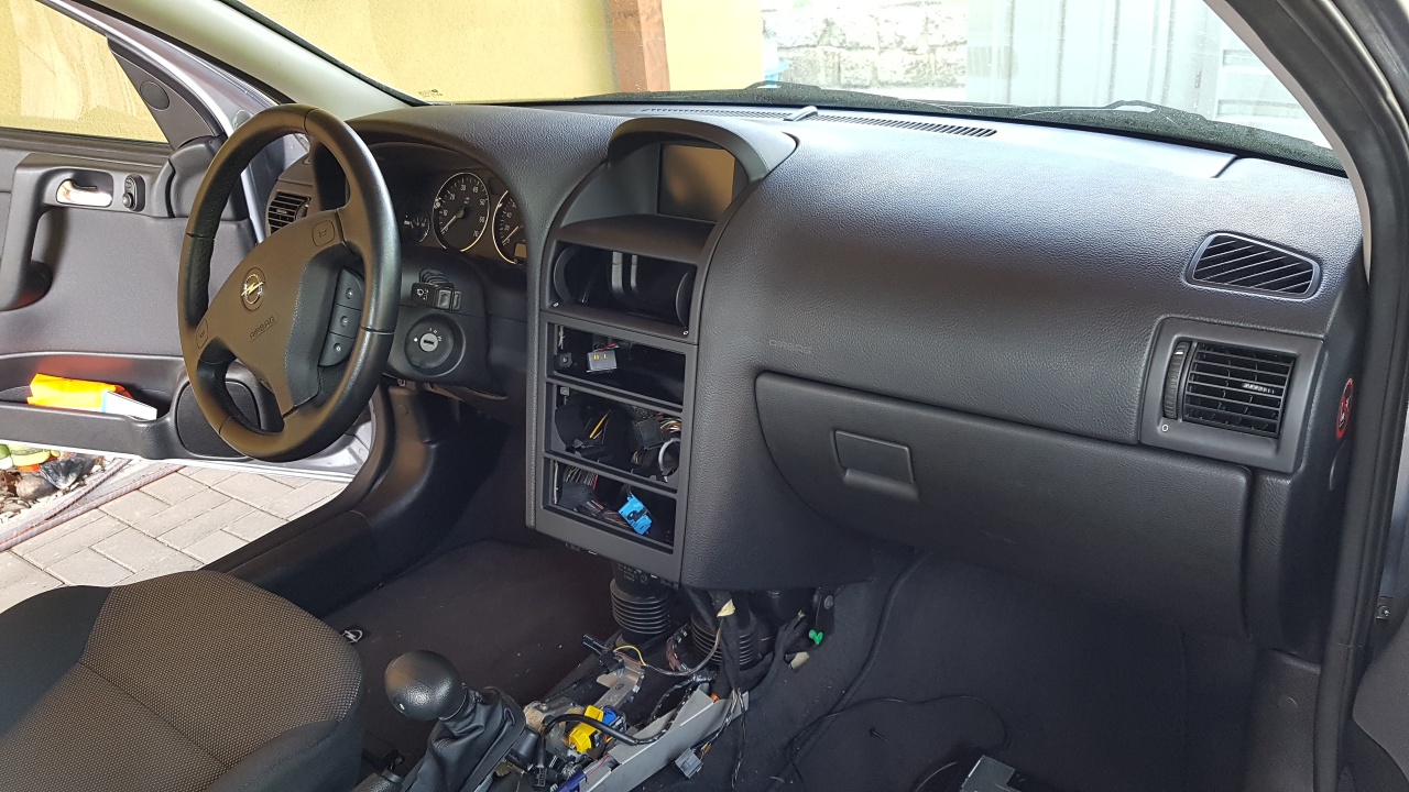

tak uz mam automata pres 3 roky a letos jsem namontoval komplet sedacky z astry h gtc... vypada to paradne...a posez lepsi
Re: Automatický 3dv. Z16XE
				Honz@
- Příspěvky: 3654
- Bydliště: Praha
Ani se mi nechce věřit, že ta zadní lavice pasuje. Co jsi všechno upravoval?
zadní opěradla jsou totožný až na zámek kterým se opěradlo zajistí, takže použito čalounění na staré kostry opěradel, zadní sedák původní, zase přehozeno čalounění, vepředu bylo potřeba použít oplastování sedáků ze starých sedaček protože háčkové plasty drhnou o oplastování prahu v géčku, plus se musela upravit kabeláž
bylo s tim docela sraní, asi bych si to rozmyslel jestli do toho jít znovu, ale když už byly sedačky koupený tak co s nima...
každopádně sedačky z háčka byly jak nový a určitě se v nich líp sedí, minimálně opěradlo je líp tvarovaný

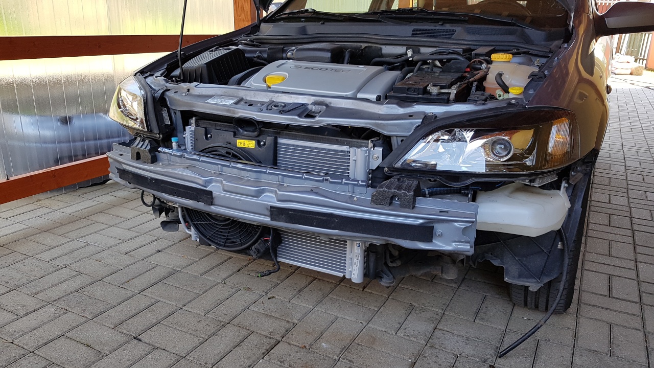

Tak astřičku mám 4 roky a i když jsem měl občas choutky jí prodat, zatím si jí nechám, když vidím ty géčkový vraky co jezdí po silnici tak nemůžu dopustit aby tak dopadla taky   aktuálně měním prohnilý chladič klimy a intenzivně sháním NCDR+CID...konečně bych rád dodělal...

nový chladič klimy je na místě, tak ještě naplnit a snad bude chladit...
