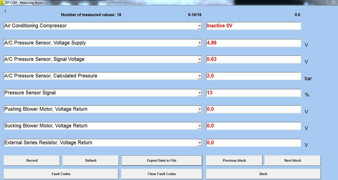

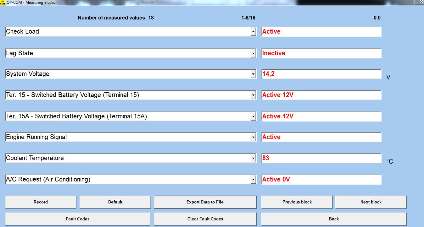

Zdravím,
tady mám data z jednotky chlazení. Je v nich něco špatně? Koukal jsem na pojistky pod volantem a jsou OK, žádný náznak oxidace, čehokoliv. V motorovém prostoru měla divné zabarvení pojistka č. 2 - 80 A, ale dle schématu nemá nic společného s jednotkou chlazení. Nebo má co dočinění s klimatizací?
Cívka na kompresoru spíná, zkoušel jsem externích 12V a krásně cvaká (před 2 lety jsem ji měnil).
Nevíte co dál? Jestli zkusit vykuchat jednotku chlazení a zkusit průchodnost relé?
Díky.
