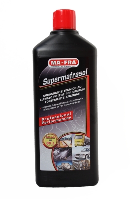

Aky chemicky cistic pouzit na virive klapky. Dik
- denny
- Příspěvky: 3292
Re: Vírivé klapky na 2.0 a 2.2 DTI
SUPERMAFRASOL.Karya píše:Aky chemicky cistic pouzit na virive klapky. Dik
Je mozne tento prostriedok pouzit aj bez demontaze s beziacim motorom?
To by sis to chtěl nějak moc zjednodušit
rozeber, vyčisti, i v sacích kanálech za klapkama. Slož, ODVZDUŠNI!!! a odstav EGR z provozu emulátorem. Jinak čištění nemá moc význam. Pár desítek tkm a máš to zpátky zahumusené
