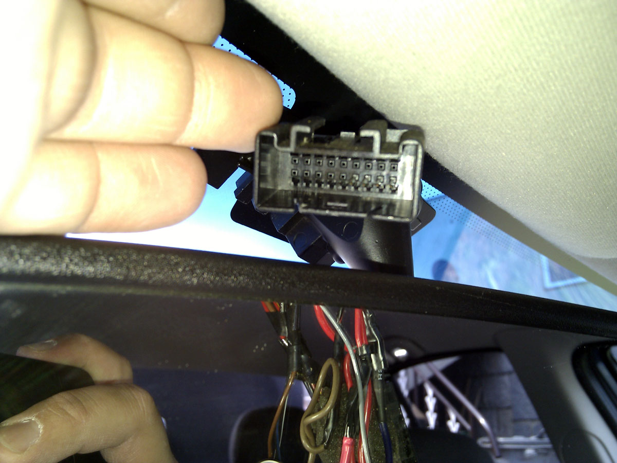

Tak jsem koukal a nemám tam konektor. Na světle mám tenhle
a protikus mám taky, koupil jsem to i s tím, ale jsou tam jen tři drátky k tomu, je to originál z Vectry C
V autě mám jen tyto konektroy, jeden by měl být na střešní okno a druhý už ani nevím. Asi alarm.
Takže bych chtěl poradit, kam co napojit, tři dráty by znamenaly[/color] +12V, kostra a ???

Mluvil jsem s RomanemK a řešení na Astru G je takovéto:
K zrcátku vedou 4 dráty.
Černý, šedý, hnědý, a bíločerný. U mně pak z konektoru od zrcátka jen tři dráty a to proto, že některé modely, jako Astra h a Vectra C neměly zrcátko napojené na zpátečku.
ČERNÝ - přijde zapojit na +12V
ŠEDÝ - přijde zapojit na šedý, který vede k lampičce
HNĚDÝ - kostra . přijde zapojit na kostru (viz tady: Odkaz
BÍLOČERNÝ - připojení na zpátečku
Připojení na zpátečku způsobuje to, že při zařazení zpátečky se zrcátko rozjasní, odtmaví a ulehčí se tak couvání. Není nutné mít tento drát zapojený, ale zvyšuje to komfort couvání a i zrcátka. :) Připojení lze udělat tak, že se navede nový kabel od stropního světla, tedy od zrcátka, přes řidičův A sloupek až dolů, do konektoru zelené barvy - X1, na pin č. 18, který poznáme i podle toho, že má také bíločernou barvu. Je lepší to napájet, než dávat to rychlospojkou. Žel jsem nenašel tady obrázek konektoru X1, i když tady stopro někde bude. :?:

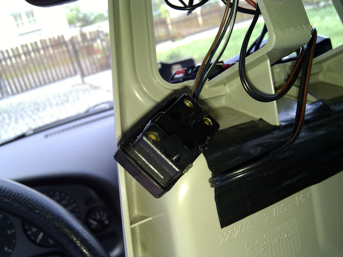

Zapojil jsem to podle příspěvku jak jsem psal výše, kromě teda zatím té zpátečky, bílošedého. Sice funguje, zkoušel jsem zalepit přední čidlo a zatmaví se, rožně se žárovka a při otevření dveří se zrcátko roztmaví. Při zamknutí auta ale žárovka svítí dál. To svítí jako celou dobu, co je tma?? Tzn., že to bude svítit i když nejsem v autě a stojí přes noc na ulici? Zkoušel jsem čekat docela dlouho, ale nezhasne...

Musis tam priviest spinane plus, aby tam bolo 12V az po zapnuti kluca, inak bude svietit v tme stale ...

ja som tam mal hore v citacej lampicke na stekri, spinanych plus 12V, zem, multitimer, a signal spiatocky som potiahol cez lavy A stlpik z toho spodneho stekra...
