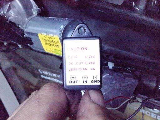

Re: Výstražné brzdové světlo - blikání třetího brzdového světla
Měl jsem rozdělaný 5-tý dveře,tak jsem to vyfotil.
Opel Zafira A 1.8 16V X18XE1
