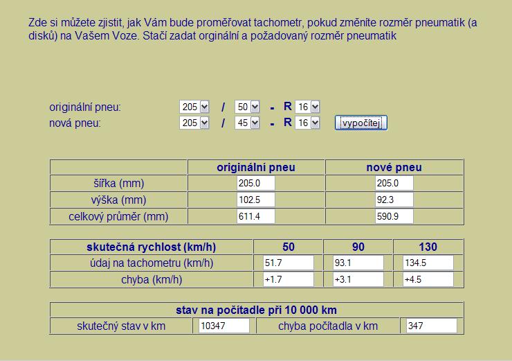

Tieto origo opel disky ti budú pasovať v pohode. Síce neviem či naozaj nemajú šírku 6 palcov, ale aj keby mali 7", pri ET49 ich tam zmestíš a nebudú nikde chytať. Akurát guma by správne mala byť 205/50 R16, takže budeš mať odchylku na tacho oproti skutočnej rýchlosti a nabehaným km.
