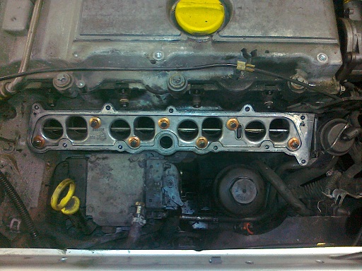

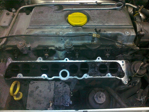

Zdravím Opláci, tak jsem se rozhodl dle návodu tady na foru trochu pročistit sání.
Šlo to bez problémů, jen byl malí zádrhel s odvzdušněním palivové soustavy
Naštěstí tu byl přítel na telefónu (Alzafírovi
) a problém byl vyřešen
Asi je to jen podvědomě, ale zdá se mi, že teď tahá lépe.

Koukám že Aleš má plné ruce práce...
Teď si taky "dopisujeme" moje auto jsme vyřešily a teď řešíme Omegu...
NO To, že ti to jede líp není jen pocit, ale určitě fakt ono třeba 10 let provozu bez čištění dokáže postupně ubrat dost výkonu. Já pročistil hned po koupi žirafě taky kompletně sání s klapkou, vyměnil všechny filtry,svíčky a to auto jede teď nesrovnatelně líp oproti cestě (cca 140km) z autobazaru domů - o spotřebě nemluvě! Třeba teď díky Alzafírovi jsem vyměnil první lambdasondu a ve městě mě klesla spotřeba dle PC o více jak 1L! Jezdil jsem za 9,3L a teď tam svítí krásných 8L a to po městě!!
Prostě to ta ty roky chce svoje.
