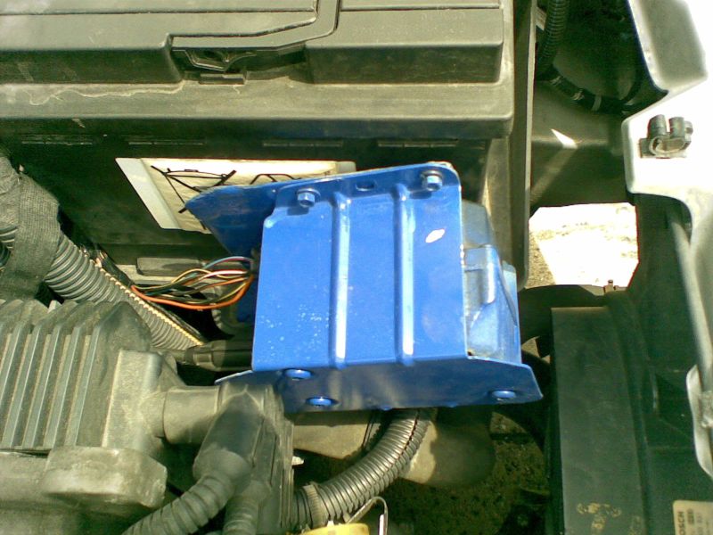

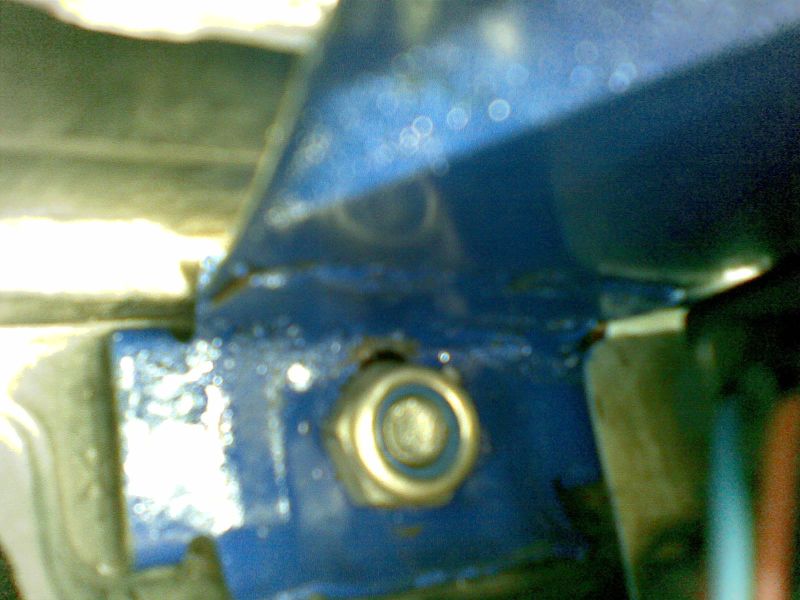

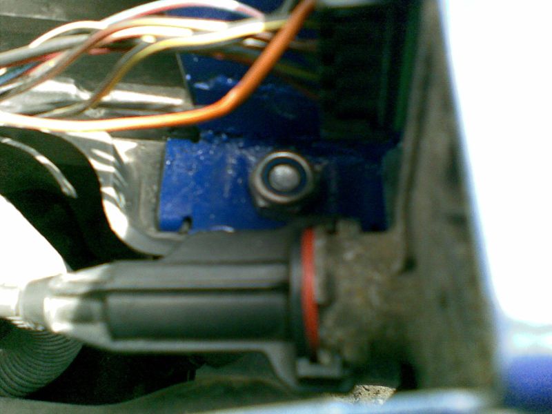

tak tu su tie slubene foto.
uchytenie serva o "baterku" Musel som potom pouzeit iny srob na uchytenie baterky, lebo pri odkrucani mi ostala hlavicka v gole :lol: :lol:

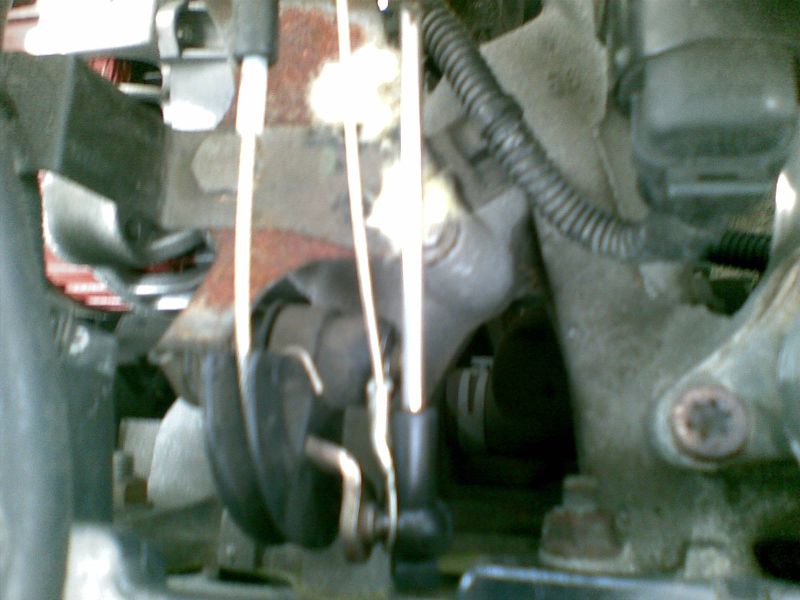

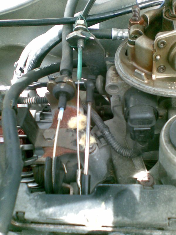

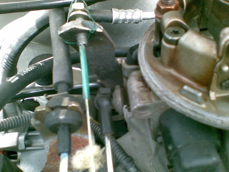

Příspěvek od kamarek »
a este klapka. musel som pouzit pasovinu ako uchyt na bovden s lankom (drziak od juraja bol pre mna nevhodny) Este bolo potrebne aj vymenit lanko, to orginal bolo pre mna kratke. kupil som lanko na bicykel a tu gulicku som obrusli podla potreby. na konci lanka som dal kablove oko.
