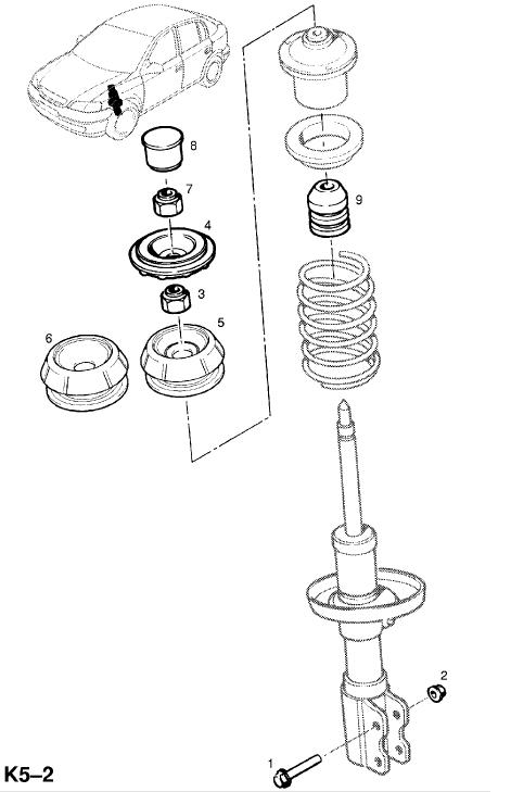

Nazdárek hošani. Keď kúpim tlmiče, tak nič k nim už nieje, že. Prídu mi len holé tlmiče. Mám k nim ešte niečo kupovať? Pre názornosť dávam obrázok. Ktorá časť sa ešte MUSÍ vymeniť?

pokud se nepletu, tak by se melo dokoupit horni ulozeni tlumicu...pruziny treba budou ok, pokud teda nechces snizovat...

Nemusíš nic,paliže nemáš problémy.Jen jestli ti občas lupne nahoře,tak axialní ložisko s krytem.
Tak vypadá
http://katalog.autostangl.cz/scripts/mg ... il=865308S
Cena u mě pročlena fora 400,-Kč/ks.

Akurát som pozeral cenu dielu č.9 tak asi 2ks stoja 527Sk. Však to je len nejaká prachovka alebo čo je to...

No to jsou dorazy a ty u mě stojí 420,-Kč oba jako sada

Takže si to zhrniem. Keďže momentálne nemám žiadne problémy, žiadne búchanie, klepanie,vrzganie, tak mi stačí kúpiť samotné tlmiče. Pre zadné platí to isté?

No,pro zadní to platí obzvláště.Tam vůbec nic,vše je součástí tlumiče.

Skoda,ze tady neni stranka s fotkama - takhle vypada tlumic (chapu,jsou ruzne firmy,ale zaklad by snad mel byt stejny),k nemu patri takovy ulozeni a takovy doraz.
K zadnimu tlumici tedy neni potreba ulozeni ani doraz,vse uz je na tlumici.

Denny: no ale správně by se mělo horní uložení a doraz měnit spolu s tlumičem. Alespoň to nás učili, Vím že praxe je jiná, ale vždycky říkám, není to až taková částka, aby se jak ložisko, tak uložení nevyměnilo. A podle mně se tím vyhneš probémům, s vymačkaným uložením, nebo rozsypaným ložiskem... Můj názor...
Miguello: K přednímu tlumiči si dokoupíš (abych neprudil, tak když chceš) sadu horního uložení s ložiskem a dorazy, to je vše a k zadnímu tlumiči nic. Jen pokud měníš i pružiny a opěrná guma s dorazy vzadu by byla poškozená, tak si objednáš tu. :wink:
