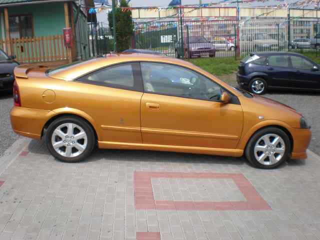

v techničáku krom coupéček nikdo 17 napsaný nemá
moje bývalka :-)
https://www.astra-g.cz/galerie/cidla/
