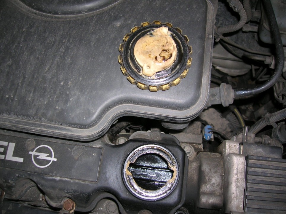

samper
Příspěvky: 76
Registrován: 12 led 2009, 14:37
Re: Motor od oleje - co se stalo?
Příspěvek od samper »
šlem

Příspěvky: 6220
Příspěvek od Trdlo »
Samper: Tenhle je ale dost nezajímavej, ten vzniká teplotama, tu měrku jsi měl vyfotit. :wink:
