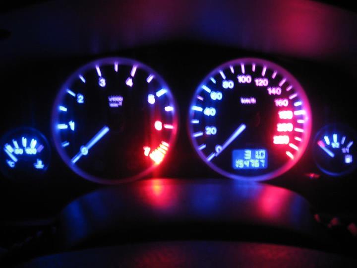

StistkoOpel
Příspěvky: 396
Registrován: 03 bře 2012, 19:21
Bydliště: Turnov
Podsvícení budíků a něco málo víc :-))
Příspěvek od StistkoOpel »
Jednou jsem se takhle nudil a rozhodl jsem se že se pustím do nějaké úpravy :-)) a tohle z toho vzniklo :-)) a tak se rozhodl se s vámi o to podělit :-)
