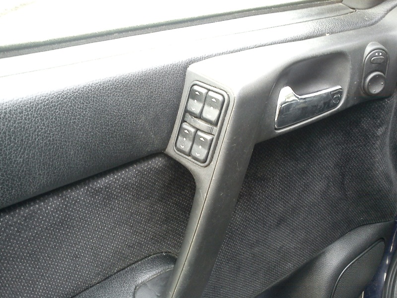

Konecne som sa dostal k tomu, aby som spravil vyslednu fotku zo zadnych el. okien...

Z čeho je ta záslepka na ty kliky?
Re: Langdon´s Astra X14XE
Příspěvek od mirda2908 »
asi origo s oplu
Troodon
Příspěvky: 626
Registrován: 07 srp 2007, 10:06
Bydliště: Nitra, SR
Příspěvek od Troodon »
:) otvorte predne dvere a mrknite na B stlpik dole.

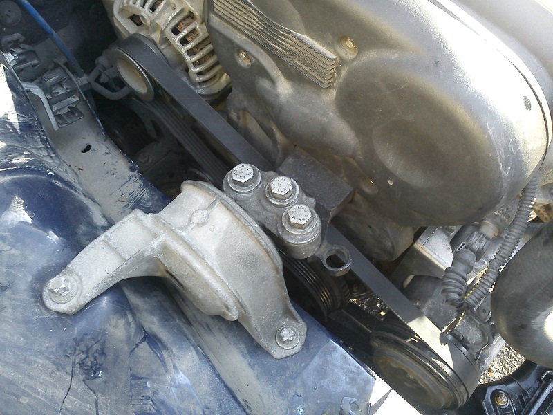

Vcera som si konecne nasiel jedno volne poobedenie, a venoval sa svojej Astre..... naaahodou siel okolo Troodon, tak mi s tym aj dost pomohol...diky kamarat 8)
Nahodil som klimove hadice, vymenil som chladice, nahodil som aj kompresor - bude v nom asi zle lozisko lebo vydava cudne zvuky.... a to spojka nani zopnuta...cize tam len to lozisko moze robit problemy... A pri jednej robote som vymenil aj uchyty predneho naraznika a prednu vystuhu..povodna bola kriva...
