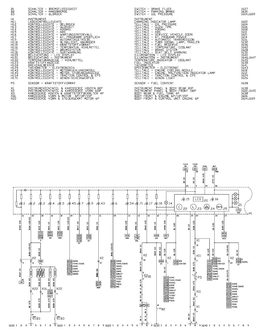

Prosím nutně. mohl by mi někdo popsat piny ze zadu budíku ?jde mi jen o + a - vyměňuji žárovky za diody a chci se přesvědčit že svítí než namontuju budíky na zpět. prosím je to nutné a spěchá to:D díky
Astra G hatchback, 1999, 1.8, 85 KW, stříbrná metla
- vasekpetr1
- Příspěvky: 3106
Re: Výměna žárovek podsvícení - foto
Máš měřák? Propískni si obvod mezi pinem č.36 - to by měl být přívod plusu na žárovky (přes multitimer), a pinem č.2 - to by měl být přívod mínusu na žárovky. Obvod by ti měl mezi pinem konektoru a ploškou žárovky ukazovat nulový odpor. Snad jsi mě pochopil.
Edit: až teď jsem pochopil, o co ti jde - takže: 36 je plus, 2 je mínus.

PLS kterým pinem rozsvítím displej kilometrů
pač mi svítí vše mimo toho:).. díky moc:)

prosím nemohl bys mi tu dát raději celý popis všech těch pinů?:) pokud to nemáš tak bych potřeboval fakt jen pin abych rozsvítil displej kilometru. pač ta jediná žárovka mi při zapojení pinu 36 a 2 nesvíti takže je to asi jiný pin. Díkyvasekpetr1 píše:Máš měřák? Propískni si obvod mezi pinem č.36 - to by měl být přívod plusu na žárovky (přes multitimer), a pinem č.2 - to by měl být přívod mínusu na žárovky. Obvod by ti měl mezi pinem konektoru a ploškou žárovky ukazovat nulový odpor. Snad jsi mě pochopil.
- vasekpetr1
- Příspěvky: 3106
...se navotravuješ
- zkus přiložit +12V na pin č. 22 - to je napětí ze spínačky při zapnutém zapalování (15). Dále dle výkresu je do LCD displeje přivedena i kostra na pin č. 24 a trvalý plus (30) na pin č. 4. Něco z těchto napětí to bude potřebovat. Bacha na zkraty a nechtěné přepólování! Stejně nechápu, proč si tu přístrojovku, pokud ji máš složenou, nevložíš do patice, nezaaretuješ a nevyzkoušíš přímo zapnutím klíčku? Šroubky a rámeček tam dáš později. Nebo máš rozebranou celou Astru?
