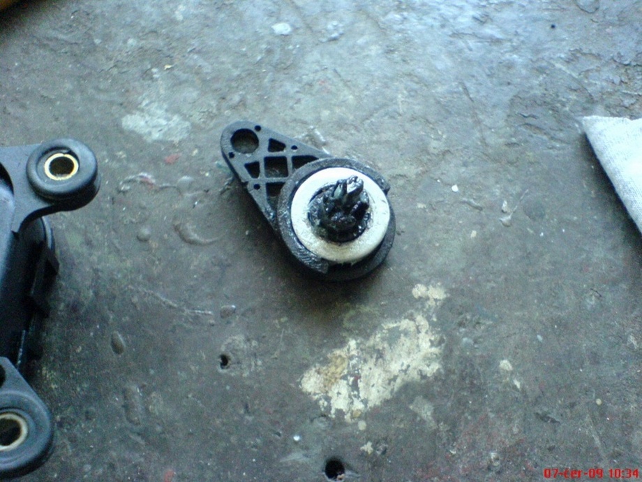

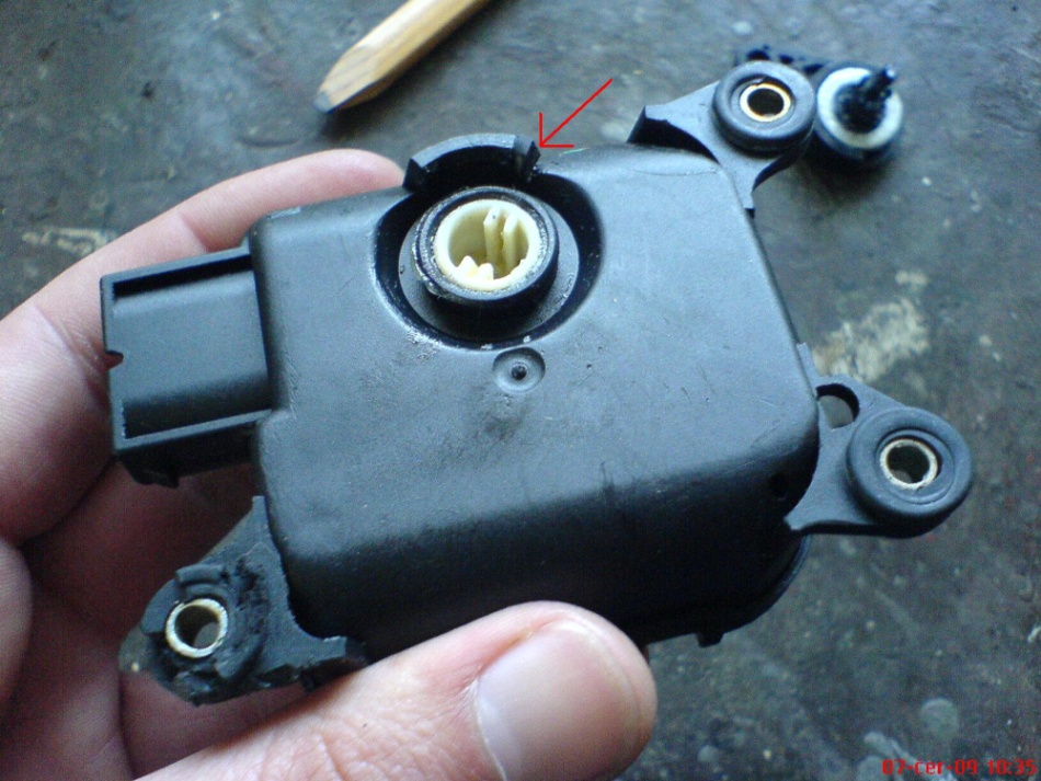

Tak mě taky pořád ten motorek trápil a kousal se mi pokaždé při vnítřní cirkulaci. Jinak když jsem ho zas rozchodil, nebo ho měl rozebraný, tak jsem nic nenašl a chvíli zas fungoval. Tak jsem ho zkusil upravit a teď šlape nádherně a nic se nekouše 8)
Dolepený kousek plastu, ať nebojede do původní polohy.
Klasická podložka, jen zvětšený vnítřní průměr.

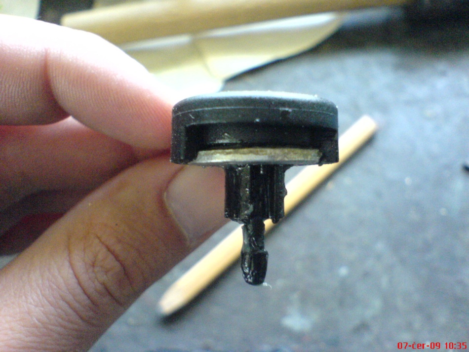

A ještě jedna fotka.
Klasická podložka, jen zvětšený vnitřní průměr.
