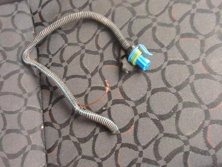

caute mam astru G X16XEL a ako vsetkym mi nejde klima.pri zmacknuti tlacidla A/C sa otacky zvisia ale nezopne kompresor a ani chadic.

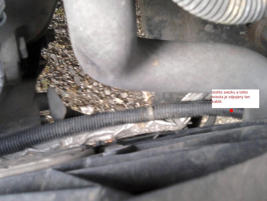

pred nedavnom som mal buracku a vsetky chladice a ventilatori su nove len mi ostal jeden kablik ktori neviem kde pasuje.pridam aj foto kablika a aj odkial je urhnuty len neviem kde ho zapojit.je to kred chladicom na pravej strane.
zabudol som klima bola plnena pred tyzdnom
a toto je to miesto odkial je uthnuty a cely ten zvezok smeruje ku chadicu na lavej strane
toto je ten kablik
toto je ten kablik

Ten modrý konektor mně připomíná přední mlhovku :wink: .

auto hmlovky nema a kedy to je konektor na hmlovky tak je aj na druhej strane ael tam neni.je odpojeny stoho celeho zvezku kablou co idu popred chladic potom stoho vychydzaju dva na vonkajsi teplomer a zvysok pokracuje nalavo kde je napojeny na chladic.nemoze sa niekto kuknut do svojho auta?

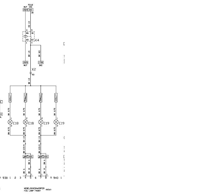

Pokud je barva kabelů černá a hnědá s tloušťkou 0,75mm, tak je to příprava na přední mlhovky. Konektor pro levou mlhovku budeš mít schovaný někde na svazku u řídící jednotky chlazení, případně pod světlometem. Musíš lehnout pod předek.
