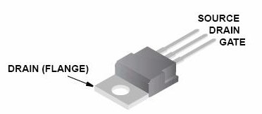

Collector (označený C) je v Romanově schématu vývod B
Emitor (označený E) je v Romanově schématu vývod C

Koukal jsem jaký jsem použil MOS-FET a je to BS170. Zapojení pouzdra je dá se říct stené stejné jako u BC337 v pouzdru TO-92. Je to patrné i z obrázků (fotek).
pozn.1): Včera jsem dával modul s MOS-FETem do Zafiry se 4 okny a šíbrem a vybíjecí odpor 22K se ukázal jako nedostatečný (okna se nedovřely), nahradil jsem jej 100k a fungovalo to až na doraz.
pozn.2): označení A, B, C v mém schématu je pouze pracovní a neodpovídá označení tranzistoru B-báze, C-colector, E-emitor na tranzistoru či MOS-FETu (G-gate, D-drain, S-source nebo substrat). Při použití součástek v jiném pouzdru je třeba si prohlídnout datasheet.

RomanK píše:Při použití součástek v jiném pouzdru je třeba si prohlídnout datasheet
Přesně tak! Např. pouzdra TO-220 mají pořadí nožiček zcela jinak. Takže pozor.

Takže už jen pro úplnost. IRF 530 v TO-220.
