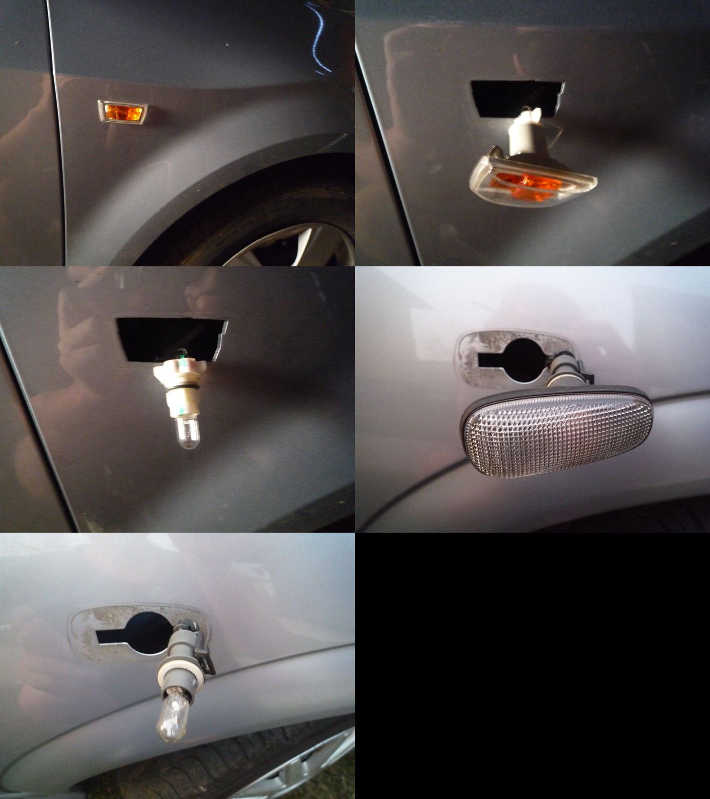

Šablonu můžu udělat taky přesnou, ale k těm blinkrům nejsou protikusy s žárovkou a ty origo z Géčka nepasují, takže to chce z vraku nebo dobastlit :mrgreen:

pejee : takze tak ci tak treba zohnat origo z neakeho vraku :roll:

zítra se na to ještě jednou podívám, jestli se nedá upravit původní konektor :D o jednom háčku na díly vím :|

Když sem dával H blinkry tak se je vyřiznul tvar do plechu, ošetřilo se proti korozi, nacvakli se žárovky a patice z Gčka a blikalo se :)

takze patice z G-cka pasuju do H-ckovych smeroviek ??

Ano.
Mě to takto fungovalo.
Blinkry jsem bral od admina "milosh" a i ten mi potrvdil že to sedí a je to tak :)

zase ste mi dali chrobaka do hlavy :mrgreen: mozno do toho pojdem ked zozeniem neake blinkre :wink:

mě se to nezdá..uvidíme :)

RomanK nema z Háčka,ale z Corsy D Opc https://www.astra-g.cz/forum/viewtopic.p ... highlight=

To je jedno, jsou stejné pro víc aut

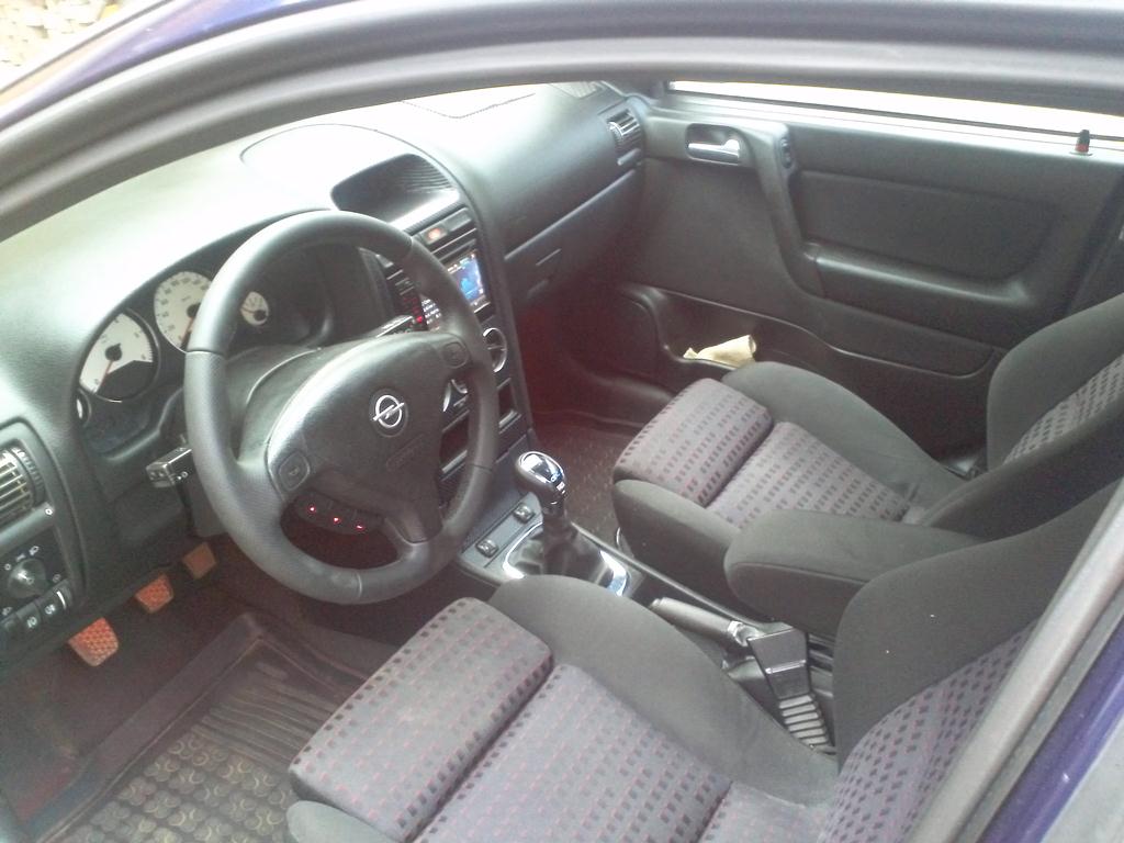

poriadne aj z vnutra 8) a OPC detail :wink:

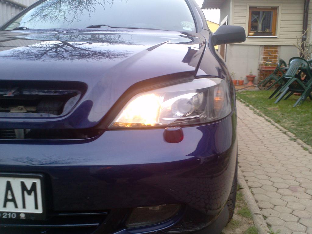

a dorobene aj denne svietenie ako maju nove VW :D

Pekna praca 8) 8) .To denne svietenie,by som chcel aj ja,ale co sa tyka el.tak ja :(
