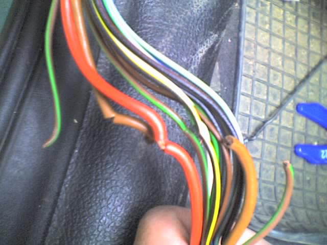

Dnes jsem řešil nefunkční stahování okna a repráku v levých zadních dveřích. Po pracném sundání a ohrnutí průchodky na mě koukalo to z obrázku :shock:
Po dlouhém izolování a lisování dutinek jsem provedl test a vše najednou fungovalo :)
Tak to jdu zadělat a ještě než jsem nasadil obložení dveří, tak to zkusím. Okna i repro OK, ale centrál nejde :x Trošku mě to naštvalo, takže znova rozborka. Po sundání té průchodky a ohrnutí kabelů jsem je problikal zkoušečkou a všechny fungovaly. Tak zkusím okna, repro i centrál a všechno zase funguje.
No, celé jsem to zase složil a před nasazením obložení zase zkusil a centrál nic :evil: Takže opět rozborka :cry:
Nakonec jsem zkusil opačný postup montáže - čili nejdřív spojit kabely, pak ohrnout průchodku a pak to celý poskládat. No a ejhle, fungovalo to i před nasazením obložení i po něm :D
Jo a to nepočítám, že jsem u toho rozšvihal PETku s pitím, které jsem dopil hned po prvním úspěšném testu jako na oslavu :D
Teď doufám, že to dlouho vydrží funkční :lol:

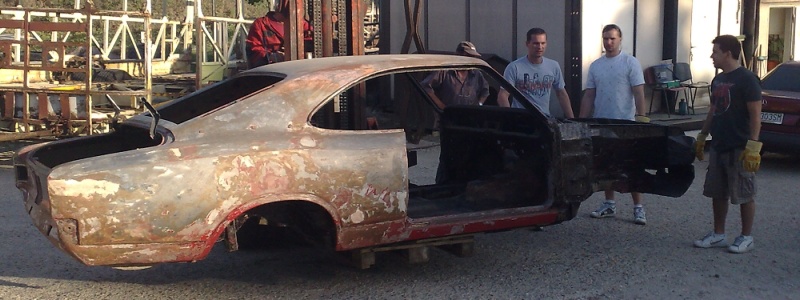

ja som sa dnes bol s mojou Astrou pozriet na toto....
OPEL RECORD r.v.68 IDE NA PIESKOVANIE

Fúha.. to vizerá nebezpečne. Kto a čo s tým planuje ??
