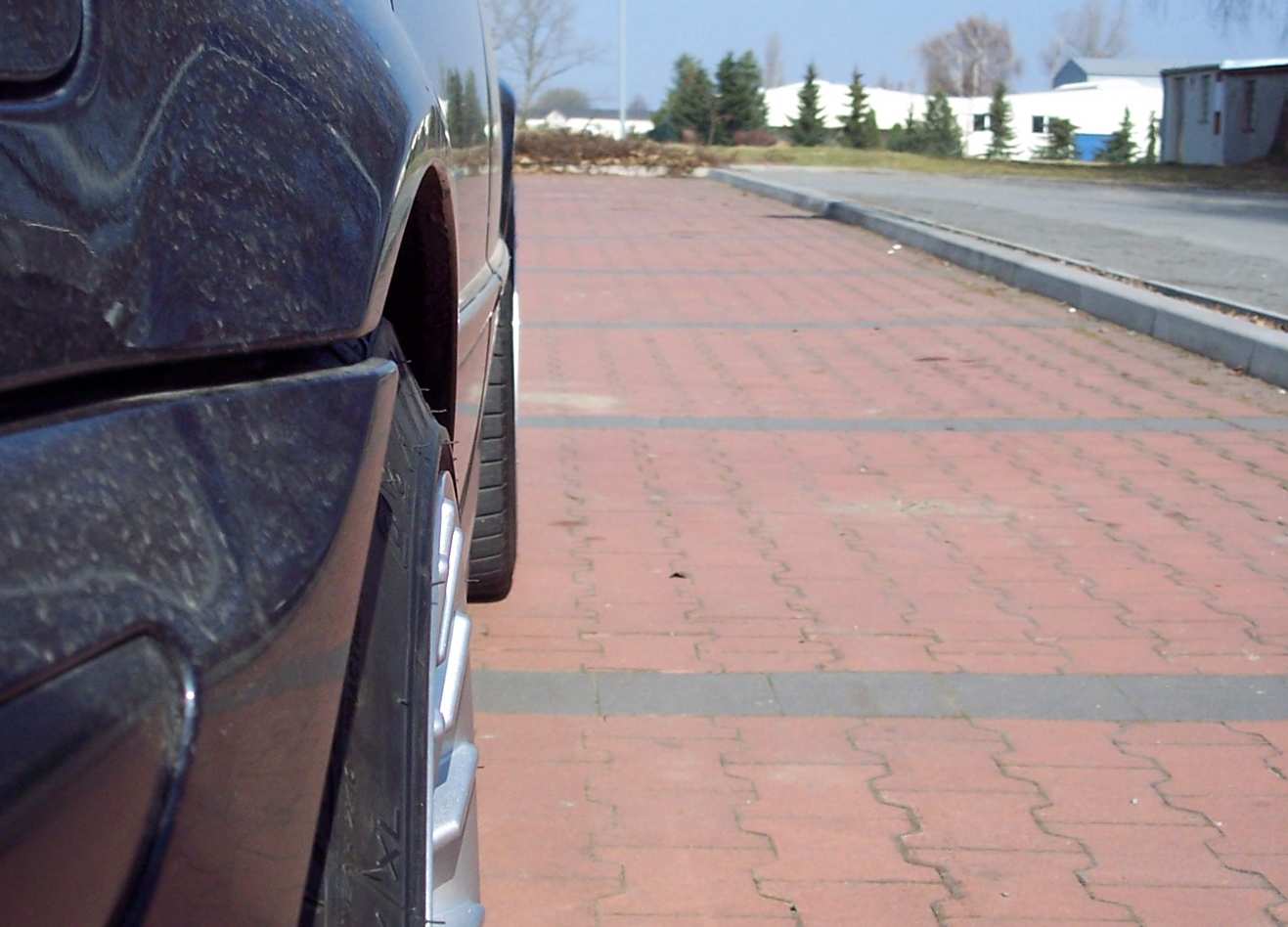

Vypadá to suprově, ale to není asi ani o píď snížené, že? Nevím no... zvážím to ještě 8) jediné, co mě děsí jsou ty pneumatiky, ani nevím, jaké pneu na takovou velikost :O 225/40? Nebo 225/30?
Re: Odkazy na OPEL inzerci
Příspěvek od manli2 »
to záleží na šířce disku....
já třeba dal na širokej disk užší gumu než bych měl a vypadá to pal takkhle....

na coupe v posledním roce výroby se dávaly za příplatek 18" (7,5 i 8" šíře) přímo ve fabrice, takže auto to zvládne, pneu na to patří 225/35 viz http://www.opel-infos.de/modelle/astra_gcoupe.html
originál sníženej podvozek když ho má auto z výroby tak je vzadu -10mm a vepředu -20mm a s tim by to dřít nemělo

Ja nevim, co se vsichni tech 18tek bojite... da se s tim jezdit uplne normalne i s gumama 215/35 (stejny prumer jak predepsane 17) a kdyz mas kvalitni disk, snese i nejakou tu dirku :D Jo a cena pneu neni taky nejak hrozna, kdyz tam nechcete rvat treba p zera :D
