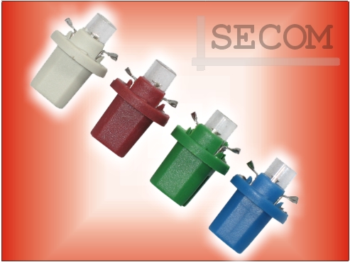

Dobrý den,
potřebuju poradit, kterou z těchdle žárovek http://www.autokelly.cz/#PATH=3761804;4 ... |SD=0|ST=0| použít do přístrojové desky pod budíky? Na fóru jsem našel, že snad s paticí B8.5, ale v Kelly jich mají víc, tak chci vzít správně.. Nemám čas to teď rozdělat a jít se podívat, potřebuju ji dnes koupit, abych ji mohl o víkendu vyměnit. Poradíte?
Díky.

potřebuju poradit, kterou z těchdle žárovek http://www.autokelly.cz/#PATH=3761804;4 ... SD=0|ST=0| použít do přístrojové desky pod budíky? Na fóru jsem našel, že snad s paticí B8.5, ale v Kelly jich mají víc, tak chci vzít správně.. Nemám čas to teď rozdělat a jít se podívat, potřebuju ji dnes koupit, abych ji mohl o víkendu vyměnit. Poradíte?
mno , mam B8,4 pohledej nekde fotky barva patice urcuje provedeni / bila,zelena,orange ,... 1,2W ,2W , ... jeden obr. je i u mne nez jsem to prekopal na ledky a je klid

Jelikož jsem nevěděl který, koupil jsem Osram 12V 1,2W B8.5d a špatně :mrgreen: Rozdělal jsem to a zjistil, že tam mám 12V 1,5W BX8.4d... Ale dal jsem tam ty, co jsem koupil a svítí to, nevím teda zatím jak moc, protože je teď slunečno,a le snad to bude ok..
