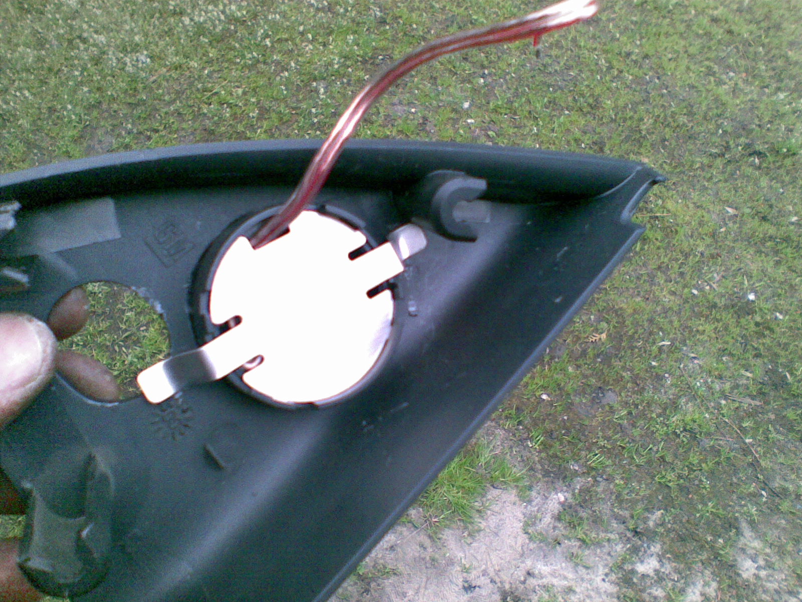

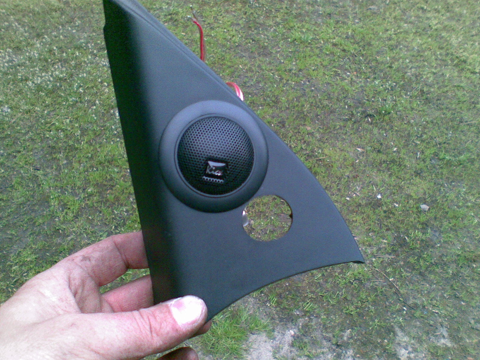

Majesty: Jo no, od vyhýbky se natáhne nový kablík a výškáč se práskne místo původního... otvor se musí zvětšit v trojúhelníku asi o 1cm v průměru. Má to svoje uchycení a vše je přiloženo (šroubyky, krytí, kábliky, jištění) .... dneska už jsem si s tím trochu pohrával a zkoumal to, co a jak a takhle jsem to vykutil... (ale než jsem na to přišel

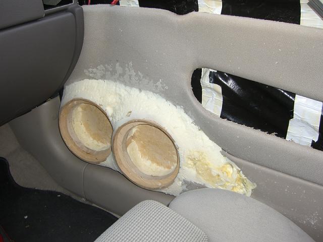

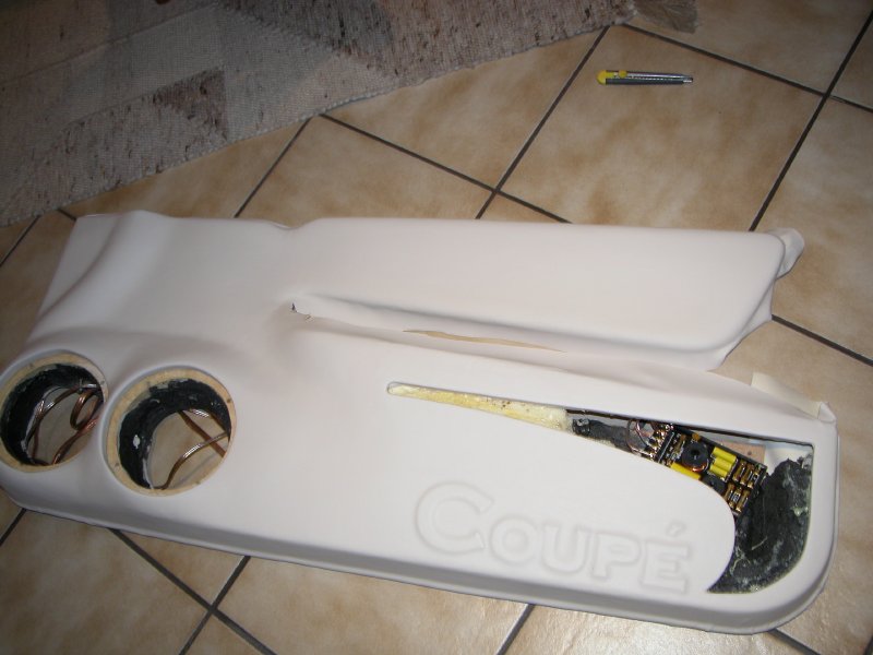

Tož teda pěkná pakárna, ale dobrý výsledek. Takže nakonec byl s kroužky problém.
Já to právě myslel nějak takhle, akorát sólo a ne double.
