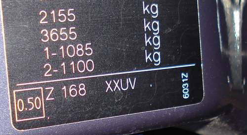

dělaly se oboje verze
pokud je na sloupku u spolujezdce štítek s O,5 je tam DPF pokud 1,2 tak DPF není
