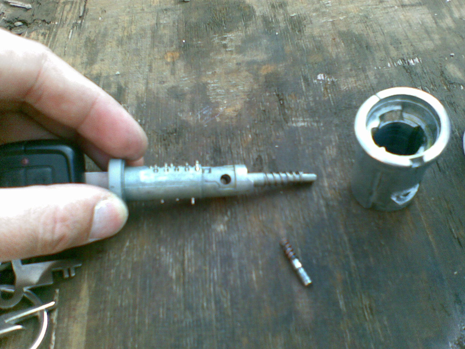

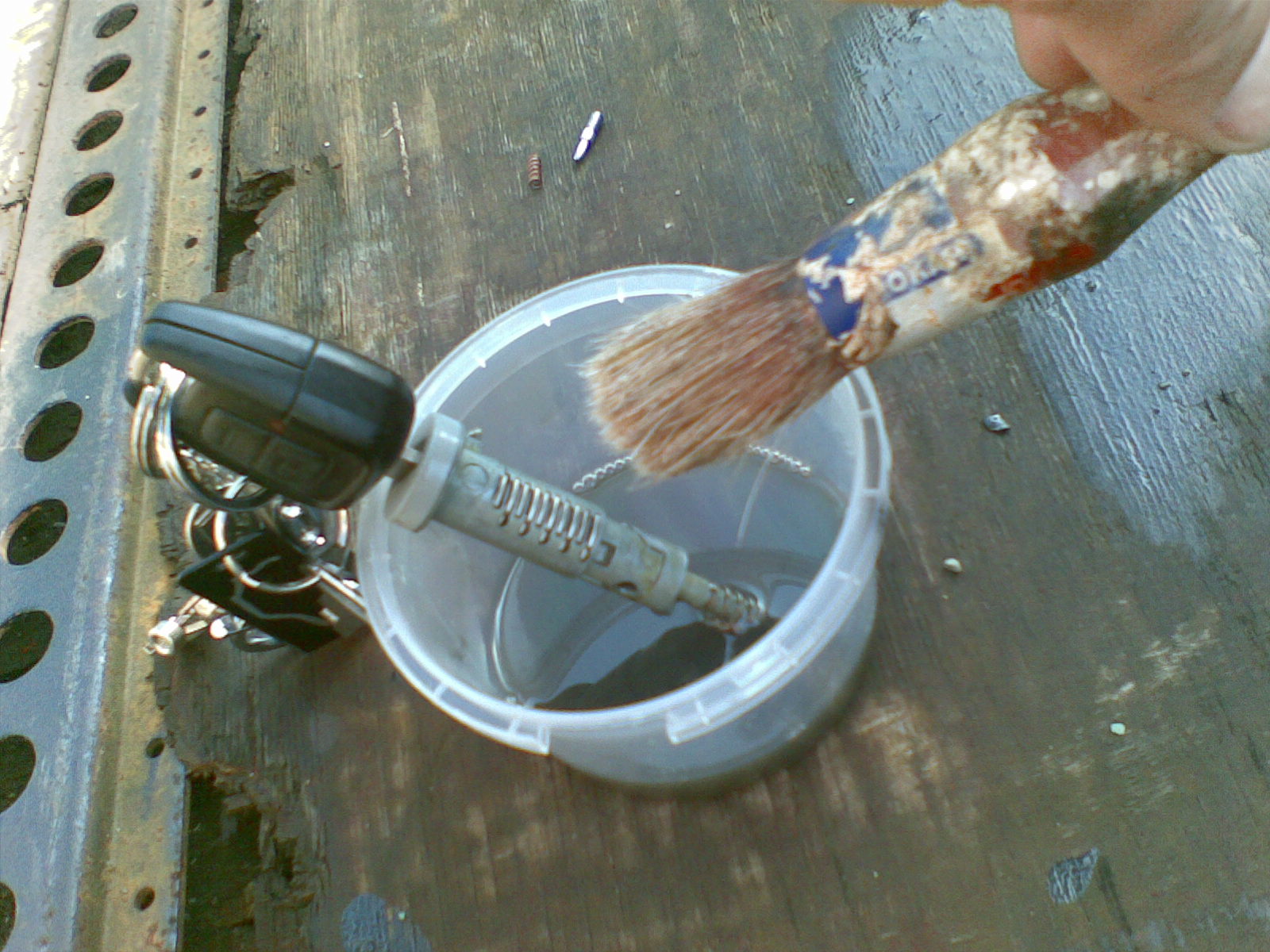

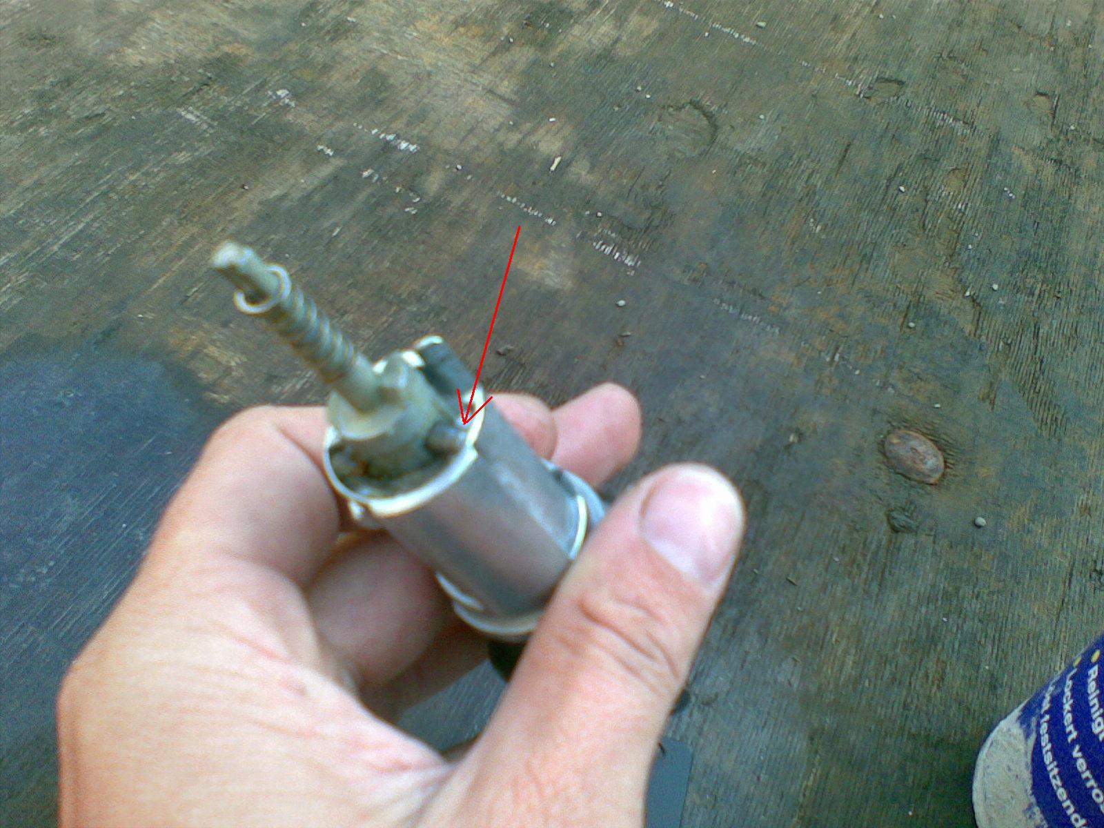

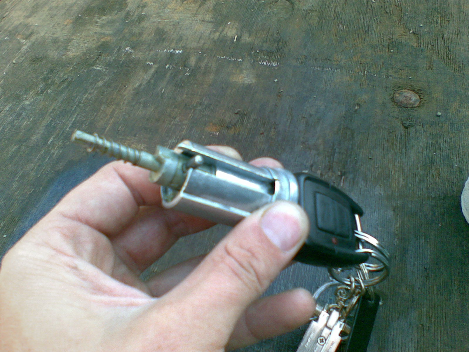

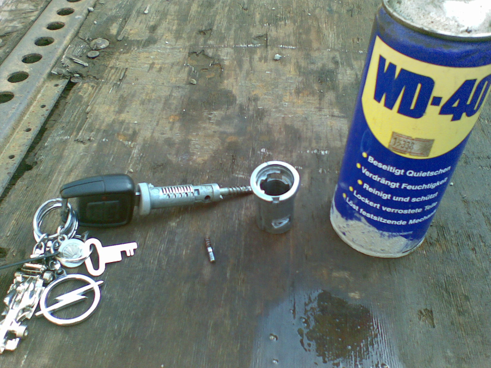

Každopádně si dovolím návodek trochu rozšířit. Omlouvám se za fotky pořízené mobilem, ale nevěděl jsem, že to budu až tak rozebírat a foťák jsem sebou tedy netahal. Myslím si že je sice hezké vložku vytáhnout ven, ale nejvíce bordelu je vevnitř v otočném mechanismu. Takže, když máme vložku venku, tak je dobré ji rozebrat úplně a to tak, že vytáhneme ten kolík, co se točí ve vložce - je nahoře. otočím do krajní polohy a zatalčím na něho, (je na pružince) a tím ho dostanu za krajní mez. Kolík pak vytáhnu a dávám pozor na pružinku, která by měla jít ven s ním. Pak spolu s klíčem vytahuju vnitřek vložky. KLÍČ ROZHODNĚ NEVYTAHUJU Z OTOČNÉ VLOŽKY !!! Rozsypaly by se "planžetky" a to by jaksi nebylo to pravé ořechové... (Klíč lze pak opatrně vytáhnout, ale je třeba planžetky držet jemně dvěma prstama !
Takhle vypadá vytažená otočná vložka, se zasunutým klíčem... (je tam vidět i aretační kolík s pružinkou) A tady povyskočené planžetky s povytaženým klíčem... Celé to pak vymyju a propláchnu v benzínu a osuším.... (lze taky prostříkat tím WD40 ) Na promazání jsem použil normální vazelínu, protože jsem nic jiného doma něměl, kažopádně určitě je lepší použít nějaký ten mazací tuk, nebo mazadlo FAB, jak už tu někdo zmiňoval.
