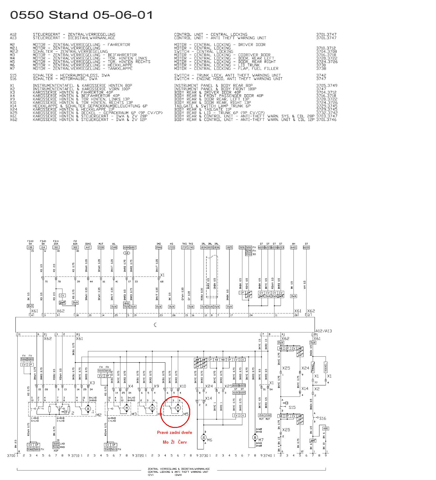

Pánové, mám podobný problém jako je výše popsaný, nejdou mi otevřít PZ dveře - ani přes DO, ani ručně. Zajišťovací čudlík se volně hýbe, ale dveře jsou stále zamklé a nejdou otevřít ani zvenku ani zevnitř. Polstrování jsem sundal i při zavřených dveřích, ale víc jsem nedokázal. Protože nejdou dveře otevřít, nemůžu zkontrolovat kabely v přechodce ani vymontovat zámek. Prohledával jsem fórum, ale nikde nenašel, jak dokázat ty dveře otevřít. Neznáte někdo funkci drátů vedoucích do motorku? (s červeným, modrým a žlutým pruhem). Pomohlo by zkusit napájet motorek zvenčí k odemknutí (pokud je to kabelech)? Abych to nezkazil ještě víc ...
Opel Zafira Elegance r.2000, 2,0 DTI 16V,
vasekpetr1
Příspěvky: 3106
Re: dveře
Příspěvek od vasekpetr1 »
No problém vidím hlavně v tom, že bys musel ty dráty odstřihnout, abys to neposlal i na ostatní zámky a zpět do jednotky centrálu. Ale zkusit to můžeš - napájení motorku centrálu vidíš na schemátku: jedna strana motorku je černomodrý a druhá strana zbývající dva (buď ten nebo ten). Pokud neodemkne, tak na vodičích pro motorek otočit polaritu.

Děkuji za pomoc, dveře jsem nakonec otevřel natažením dvojlinky od baterky a přložením ke pinům motorku po odpojení konektoru. Našel jsem i závadu, přerušené dva vodiče v průchoce do dveří. přerušené dráty již byly jednou opravované asi před třemi roky, opět přerušené hned za smšťovačkou. Asi by bylo lepším řešením vyměnit všechny dráty až někam do sloupku. Nevíte někdo, dají se koupit piny do těch kulatých konektorů ve dveřích, případně nové konektory?
