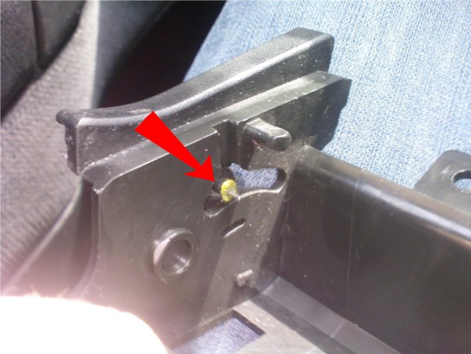

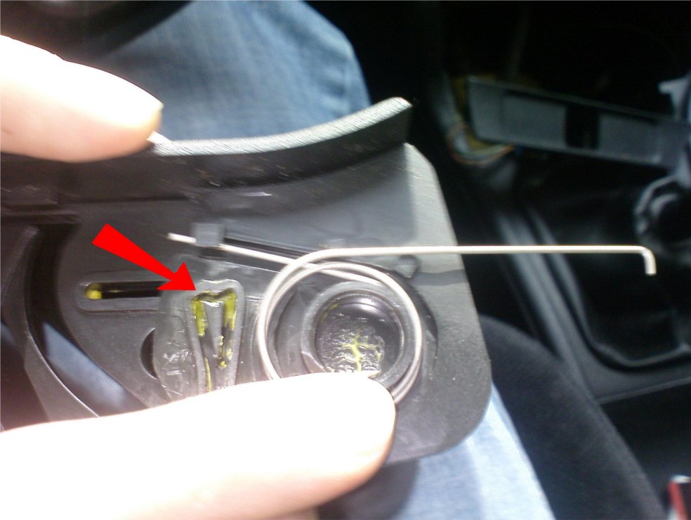

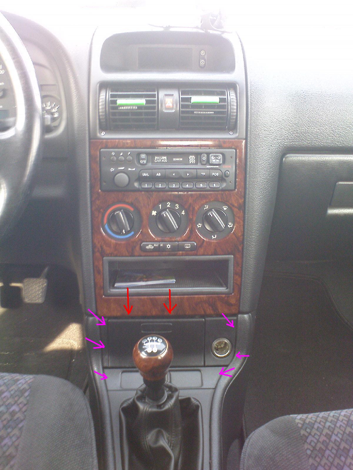

Tak se mě to konečně podařilo dát dohromady... :) :) Protože rád pomůžu tak jsem něco nafotil a pokusím se tu sesmolit mininávod :wink:
1) Napřed je potřeba vytáhnout popelník (na obrázku 1 : červeně jsou šrouby, který je potřeba nejlépe vyšroubovat :) .. A fialově místa kde je to ,, zacvaklí ,,)
2) Jak je to vytažený tak je potřeba šipkou označenej ,, camprlík ,, (obrázek 2) zasunout do drážky (obrázek 3) pak dát do kupy pružinu (taky obrázek 3).. A vše narvat nazpátek.. Před vložením zpět je dobrý zkusit jestli to teda funguje a ještě popřípadně vyměnit žárovku u zapalovače cigaret..
Doufám že jsem to popsal srozumitelně... Hodně zdaru a trpělivosti... :?:
červeně - odšroubovat, fialově - vycvaknout
šipkou označenej ,,camprlík,, :D
šipkou označená drážka kde má jezdit ten camprlík a pružina která vlastně způsobí vyskočení popelníku...
