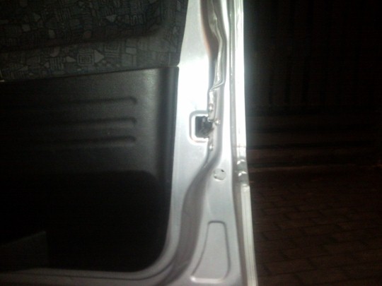

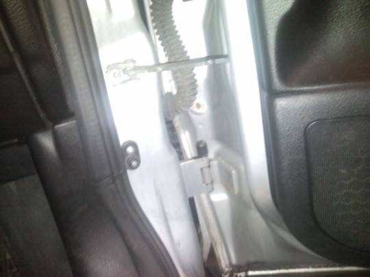

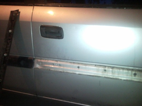

Dlouho jsem se neozval. Lišta je ji opravena a vyrovnána díky Alzafirovi. Na každé straně dveří jsou pojistné matice pod těmi gumovými ucpávkami, které se odšroubují a lišta se pak jen vycvakne. Nikde se nemusí s ní pohybovat. Přiložil jsem pár fotografií. Je to jednoduché.
