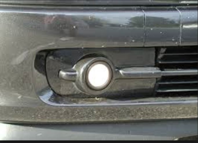

Nemáš to moc blízko SPZ?
Můj názor...pryč s tím!!
Je to jakoby auto šilhalo, jestli máš normální žárovky, tak nechej jako denní svítit je. Zafira je krásná, to ano :mrgreen: 8) , ale ne s tím bludičkováním :o
Jak píšu, můj názor. Všechno je to moc nízko. Kdyby to bylo integrované v hlavním světle, pak nemám výhrad. Však se koukněte po cestách, jaké svícení je vidět. Hlavní světlo je vidět vždy i s LEDkama uvnitř 8)

Alzafir píše:Nemáš to moc blízko SPZ?
Je to podle vyhlášky víc jak 60 cm od sebe takže to blízko není.
Alzafir píše: Všechno je to moc nízko.)
Však i výrobci aut dělají denní světla v nárazníku až poslední roky se rozmáhá integrace ve světlech.
A nakonec to je na autě jen proto že i manželka je jen člověk a když zapomene rozsvítit světla tak tohle Policajta nechá chladným.Jasný zrovna tobě Aleši tohle nezní jako argument když vyrábíš automaty na světla :lol: :lol: :lol:
A co se týká bludiček a způsobu zapojení které je na silnicích vidno tak to mě taky vždy pobaví ale pravda je že i s těma nejvíc shit světlama si toho auta člověk všimne a to je to o co tu vlastně jde (být viděn).

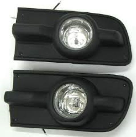

Mám dotaz.
Mohu dát do mlhovek místo H3, led H3 pro dennní svícení a celé to zapojit na modul denního svícení???
Děkuji za jakoukoliv radu, mám mlhovky tyto.
A nebo to hodit místo tohoto, nevíte kdo to vyrabí???
Díky.

Máte zkušenost či z doslechu od lidí zda někdo dal do mlhovek ledky u astřiček tedy H3 a modul denního svícení???
Mám totiž astru nevybavenou z výroby mlhovky, nýbrž nárazník po bouračce domontován s mlhovky a proto mám pořád v hlavě jak je využít.
Jelikož mám xenony, nechci je vysvítit a denní svícení zvažuji dlouho - napadla mě tato kombinace-
do mlhovek led, napojit na modul denního svícení a mít vše zapojené jak má být podle legislativy.
Ptám se po tom zda mě můžou pokutovat pčr, na technickou to budu mít na tlačítko odpojitelné.
Modul vůbec netuším snad tento https://www.autoprofi.cz/led-denni-svet ... drl-detail
Žárovky tyto - https://www.autoprofi.cz/do-automobilu/ ... 25w-detail
Děkuji za jakoukoliv radu a postřeh.
