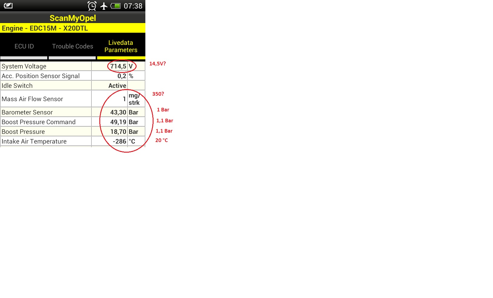

A načo su dobré takéto dáta?matozippi píše:mam takuto krabicku a zobrazuje to taketo dataskusal som to so starsou verziou softu, teraz vysla novsia, kde je fix na dalsie ELM tak uvidim
v kazdom pripade to funguje

v aktualnej verzii je to OK... co zatial nefunguje ze po par sec skonci komunikacia telefonu s autom a naskocia tam take hausnumera
velmi zalezi na verzii OBDII - na fore toho vyvojara su printscreeny kde to ide
