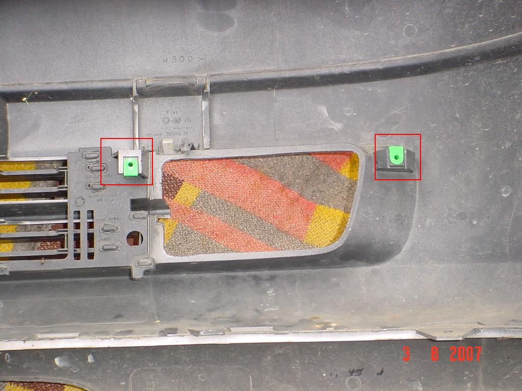

cau ono se to vyryzne a osadia mlhovky v tom narazniku mozna s vnutornej strany tam budu nejake znacky na vyrezanie a kokni jestli mas kable ale to asi jo

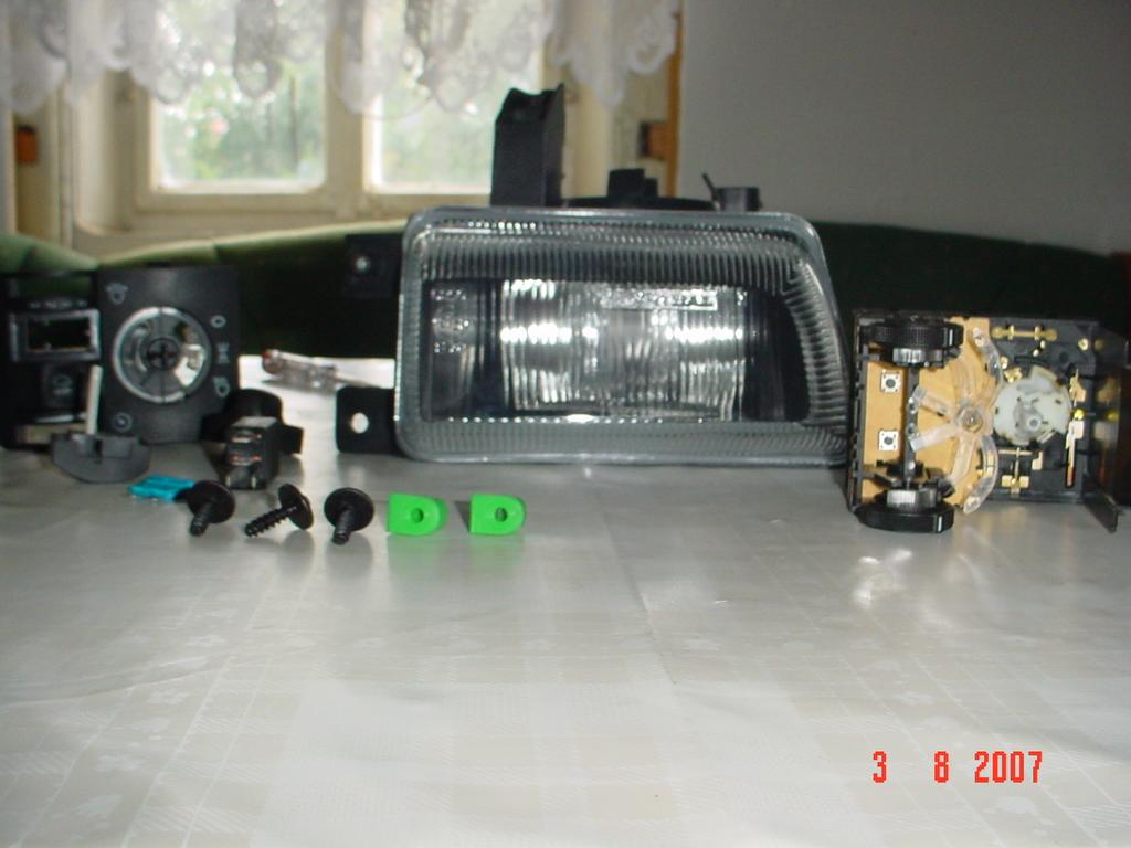

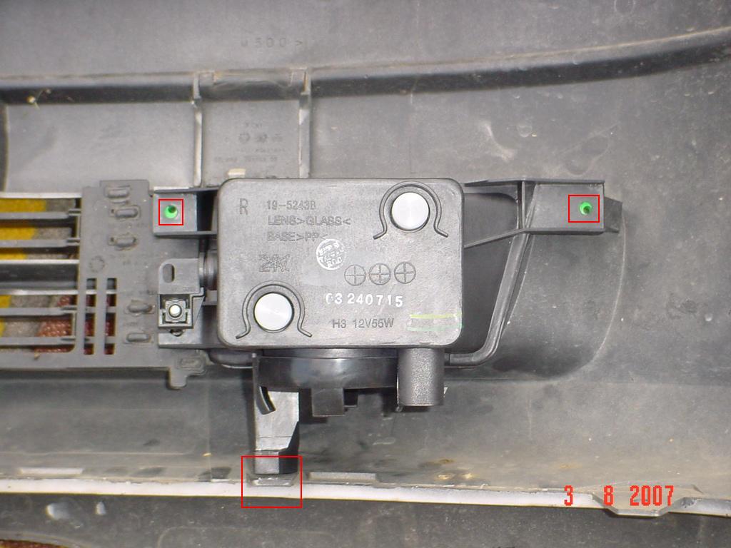

Inak otvory sú predznačené v nárazníku z vnútornej strany. A ak máš natiahnutú kabeláž, budeš ešte potrebovať: hmlovky, prepínač s tlačítkom na predné hmlovky, hmoždinky a samorezky, relé a poistku.

našiel som ešte čísla dielov:
Relé: 62 38 605
Samorezky: 20 05 623
Hmoždinky: 12 35 884

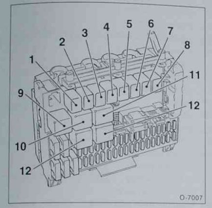

MoŽem poprosiť, to relé od hmloviek je normalne v skrinke? neviete na akej je pozícii, farba? najlepšie číslo toho relé, alebo čojaviem ako sa to označuje :-D
Astra G 1.8 16v opc packet EX
Re: Mlhovky
Příspěvek od Mike.S »
relé přední mlhovky, na obrázku číslo 5
a číslo dílu: 62 38 605
