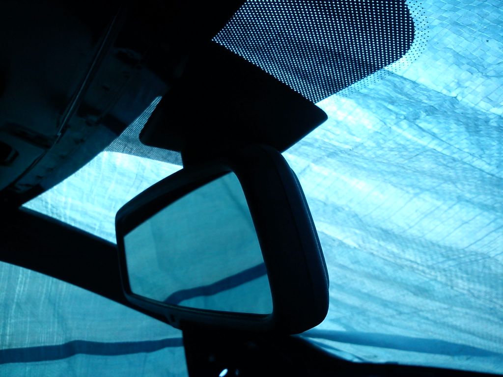

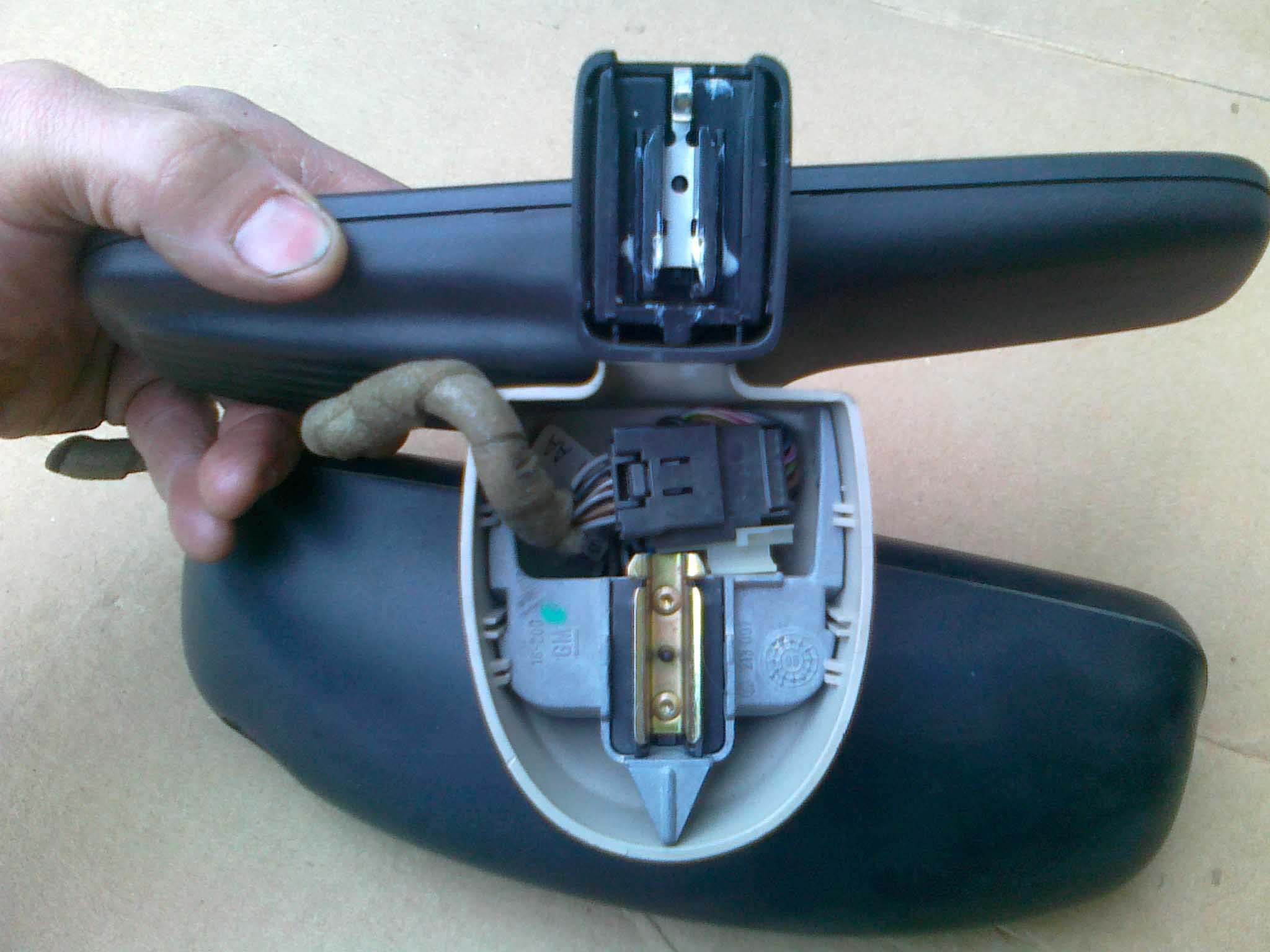

Tohle je z Omega B. bude pasovat na astru?
Re: Stmívací zpětné zrcátko

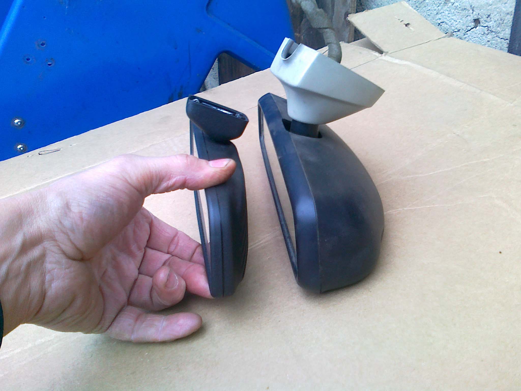

CO SE MECHANIKY TÝKÁ PASUJE (ZKUSIL JSEM JEJ DO COUPE), CO SE TÝKÁ VZHLEDU, TAK Z ASTRY JE TAK TŘETINOVÝ DO TLOUŠŤKY. NEMŮŽU V PRÁCI ZMENŠIT FOTKY A TEĎ UŽ ANI DOMA NE, NAFOTIL JSEM TO A JAK TO ZMENŠÍM TAK TO SEM DÁM, ABY JSI MĚL SROVNÁNÍ. nEBO DEJ MEJL, POŠLU tI TO A ZVEŘEJNÍŠ SI TO SÁM.

Fotky od Cefy66.

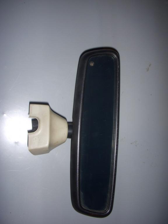

takže tohle zrcátko z Omegy B nemá tu diodu co se rozsvítí, jo? Já bych to zrcátko mohl mít za 800, mi to přijde dost, ale kdyby někdo chtěl, tak mu to vezmu.

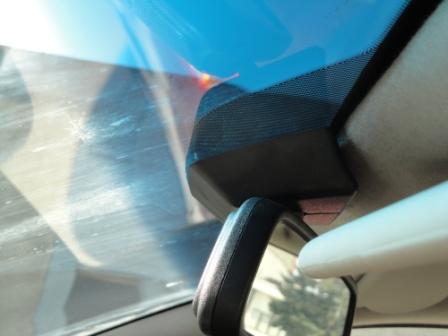

Boha, riadne je tlste.
No to sa mi do Astry G nehodi...Cize Omega neni vhodnym darcom organov...nevadi....

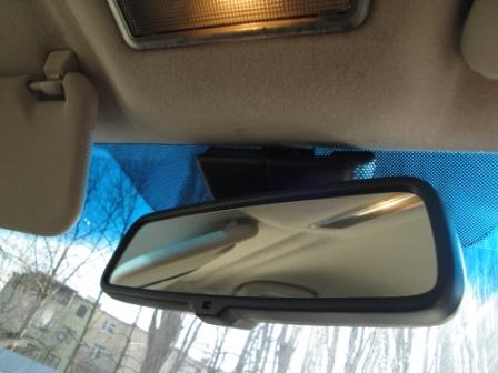

no tak to je pěknej hnus
Tak to asi taky nechci.
Dejte sem někdo stejné fotky toho co se dávalo do zafiry a Geček...

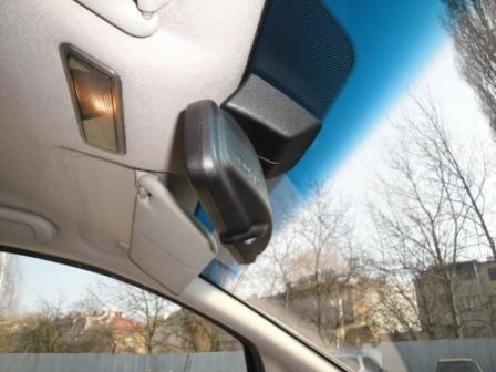

No to hned vypadá jinak. Lépe.

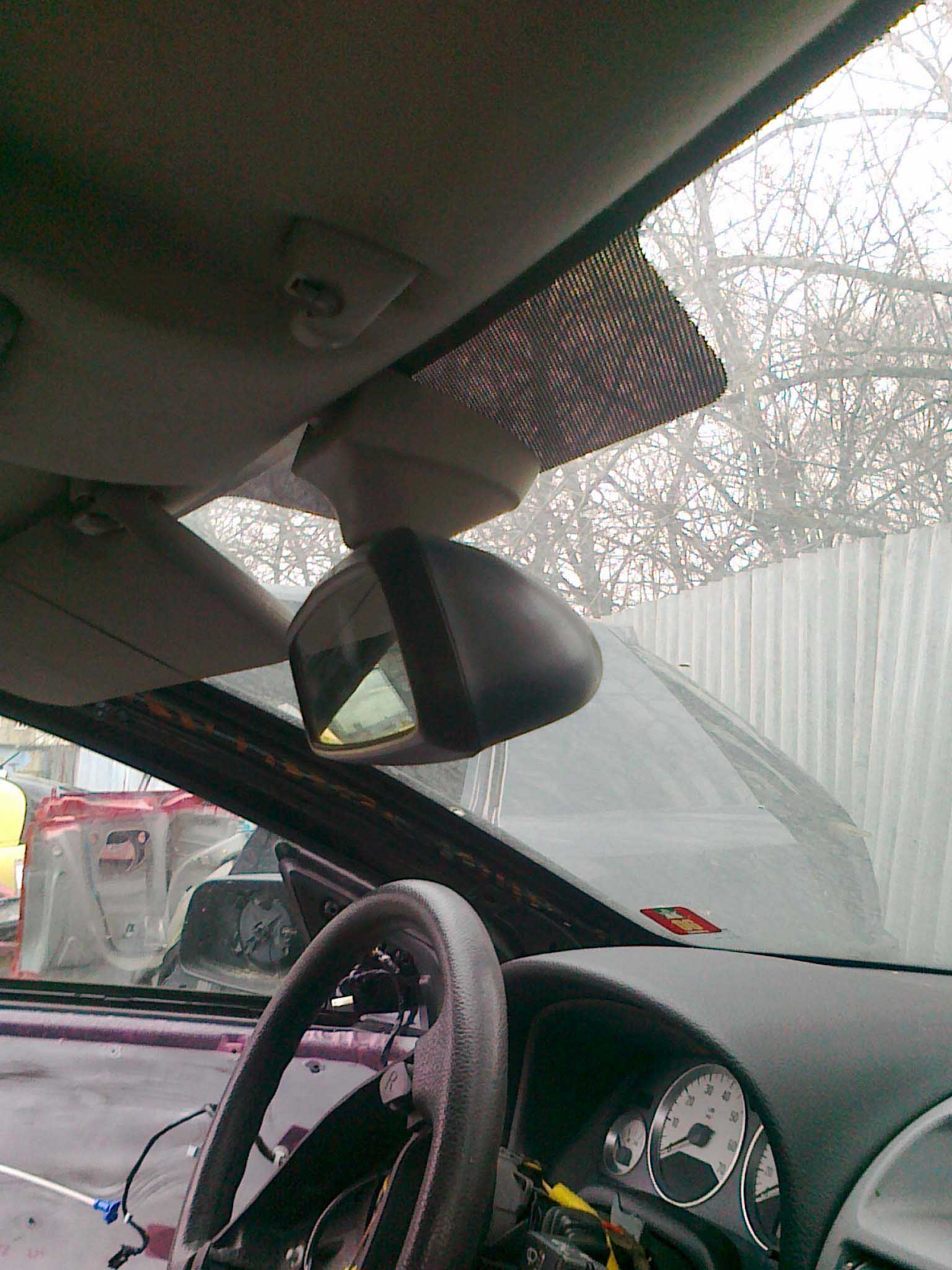

tak sem to zkusil nasadit na termoreflexní sklo na coupe, dal sem tam jen jednu půlku krytu
Tá krytka zo Zafiry lícuje so stropným obložením aj v Astre?

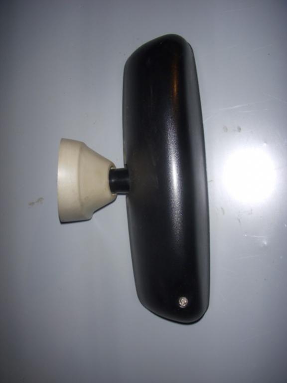

Vie mi niekto poradit, aka foto bunka je v automaticky sa stmievajucom spetnom zrkadle?Kupil som taketo zrkadlo do Astry G, ono sa davalo do skoro vsetkych oplov...
Zrkadlo som kupil, len mi prislo poskodene, jeden svetelny senzor je odlomeny, zlomeny na polovicu, kusok z neho chyba, a tym padom mi nestmavuje zrkadlo, dioda na prisvetlenie interieru mi v noci ked je vonku tma svieti...cize ten senzor smerom ku celnemu sklu je funkcny, len ten senzor co je smerom ku zadnemu oknu, a snima svetlo zo zadu, tak z neho kusok chyba....Je to daka foto bunka...foto dioda...3 kontaktova....
Foto funkcneho snimaca co je smerom k celnemu sklu:
Foto odlomeneho snimaca co je smerom k zadnemu sklu:
